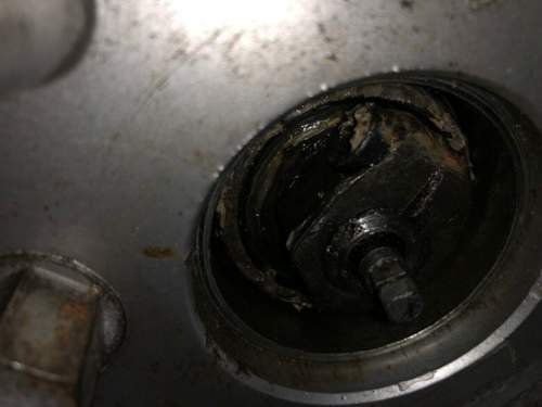

Kabel links vorne innen
VW Käfer 1300
habe den Käfer von unten gesäubert und da ist mir vorne links was aufgefallen: könnte mir jemand sagen, um was es sich für ein Kabel handelt? Es führt vom oberen linken Radkasten runter zum Rad! Auf dem Foto ist ein Teil der Ummantelung defekt. Auf der anderen Seite ist dieses Kabel nicht vorhanden.

Das ist die Tachowelle...

Wie löse ich die Tachowelle hier unten ?
Dachte die ist mit einem Splint oder so gesichert ?
ja
außen an der Fettkappe
Also Rad ab und dann los oder ?
nein nix rad ab
ist in der mitte der nabenkappe

Wo ist denn auf dem Foto eine Nabenkappe?
Genau... dahinter.
am vorderen Linken Rad
siehe Bild
den Splint in der Mitte entfernen und die Welle nach hinten heraus ziehen

Richtig. 🙂
Und den Gummipfropf auf der Welle retten. Das ist die Dichtung und Fixierung der Welle im Achsschenkel.
Schön saubermachen und mit Gummipfleger eindrücken. Vaseline geht auch. Fett besser nicht...

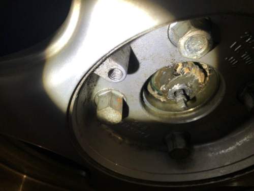

Sieht ja ni so toll aus .
Hab zum Glück ne neue Welle da.
Fehlen tut hoffe ich nix .

Also wenn das Foto vorher von der Innenseite her stimmt, ist die Aussenhülle am Austritt stark geknickt... und genau da geht sie auch meistens fest oder kaputt...
Jo sind beides aktuelle Fotos
Naja zum Glück hab ich ne neue da

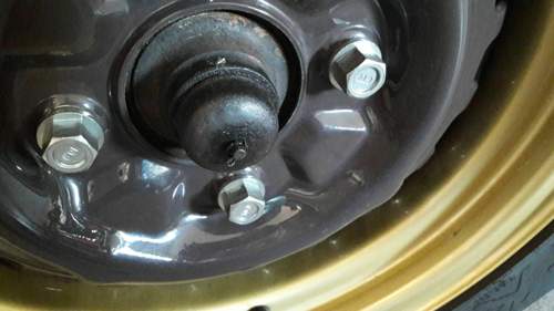

Ich seh da keinen Splint, was löse ich da hier ?
Das etwas größere Teil in der Mitte , was aussieht wie mit Imbus ?
