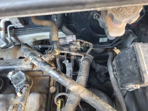

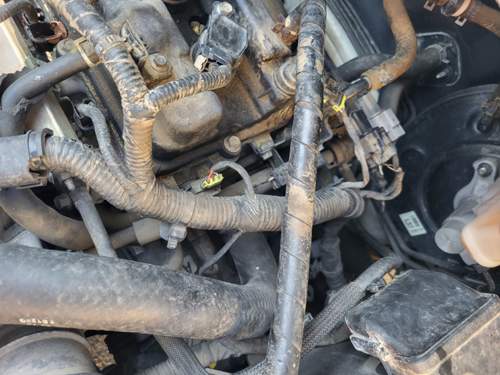

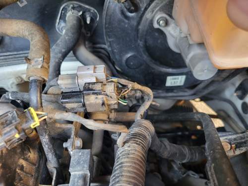

Hallo ich bin ziemlich neu hier und bräuchte mal einen Rat.
Und zwar leuchtet bei meinen Kia Rio die Motorkontrolleuchte den Fehler habe ich schon gefunden. Ein Marder hat mir 2 Kabel durch gebissen und eines angebissen.
Meine Frage wäre kann ich damit noch zu einer Werkstatt fahren? Ca 50km von mir zuhause.
Ich hänge auch Bilder hinzu vielleicht kennt sich jemand ja aus und könnte mir auch sagen für was das genau ist.
Danke schonmal für Antworten.
Gruß Sascha

die Enden abisolieren und die Kabel mit Lüsterklemmen zusammenfügen (falls zu kurz, Zwischenstücke hinzufügen) und dann zur Werkstatt fahren.
Themenstarteram 9. Juli 2023 um 10:21
Klingt gut nur leider passt an dem Stecker keine Lüsterklemme ran. Könnte ich aber mit quetsch Verbinder auch machen oder?
ja klar, auch (isolierte) Quetschverbinder. Dann braucht es keine Werkstatt. Ich sehe es nicht so richtig in den Bildern.
Im ersten Bild das grüne und das weiße Kabel am Stecker, das reicht zum Quetschen.
https://www.amazon.de/.../ref=sr_1_5?...
Themenstarteram 9. Juli 2023 um 16:03
Hab es jetzt zusammen gemacht mit Quetschverbinder. Aber in die Werkstatt muss ich dennoch weil meine Motorkontrollleuchte noch leuchtet. Und weiß leider nicht wie ich diese löschen kann.
Trotzdem danke für deine Anteilnahme und Hilfe.
Wenn der Fehler behoben ist, sollte die eigentlich nach einer Weile wieder ausgehen
Themenstarteram 10. Juli 2023 um 18:06
Danke für die Info. Das ist die Lambdasonde. Werde es in der Werkstatt nachschauen lassen ob es nur das war. Weiteres ist mir selbst nichts ins Auge gefallen.
das grüne und das weiße Kabel waren völlig durchgebissen, das gelbe Kabel angeknabbert?
