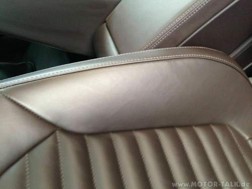

habe heute gesehen, dass sich bei meinem Beifahrersitz auf der Sitzfläche im hinteren Bereich (also nähe Rückenlehne) das Kabel der Sitzheizung leicht durchdrückt.
Also man sieht unter dem Leder ganz leicht den Verlauf des Kabels von hinten bis zur ersten Naht. Wenn man mit den Fingern da dran rumgriffelt, dann fühlt man es auch...
Beim Fahrersitz sieht man das nicht. Da kann man es nur fühlen wenn man den Bereich ganz genau abtastet.
Habt ihr das auch?
Macht es Sinn, dass zu reklamieren oder wird durch die "unnötige" Demontage der Sitzfläche eher mehr kaputt als heile gemacht?

Bin gerade im Autohaus. Passat wird einem Intervall-Service unterzogen. Bezüglich der sichtbaren Kabel im Fahrersitz hat mein Serviceleiter im Rechner geschaut, aber nix gefunden. Er bat mich, ihm das hier im Thread von mir angehängte Foto per Mail zu schicken, damit er eine Anfrage bei VW starten kann. Ausgang also offen.
Bei mir wird nächsten Mittwoch der Sitzbezug i.V.m. neuen Motoren für die elektr. Heckklappe getauscht.
Die Bestellung hat etwa 3 Wochen gedauert.
Mein Serviceberater hatte damals auch nur im System nachgeschaut und mir dann gleich das OK für den Tausch gegeben.

Heute Anruf vom Autohaus erhalten. VW gibt grünes Licht zum Austausch der Sitzwange. Auch ohne Sumsemanns Sitz gesehen zu haben, riskiere ich es. Vielleicht klappt es ja bei mir mit der Optik. Lieferzeit des Sitzbezuges sind acht Wochen. Melde mich 2014 wieder mit Ergebnis und Foto.
