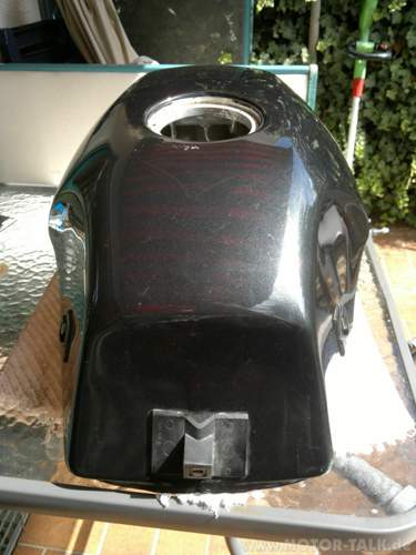

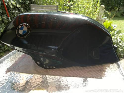

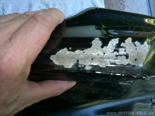

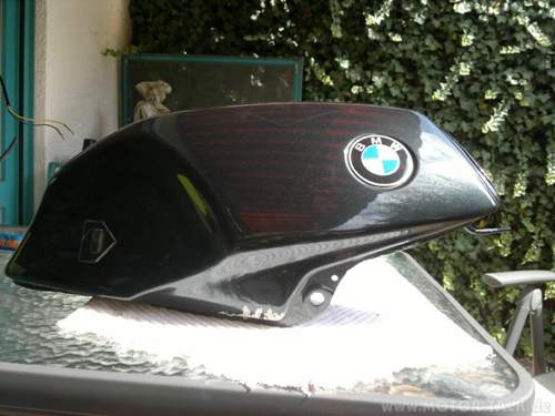

Sie ist an der berüchtigten Stelle an der linken Tankunterseite inkontinent!

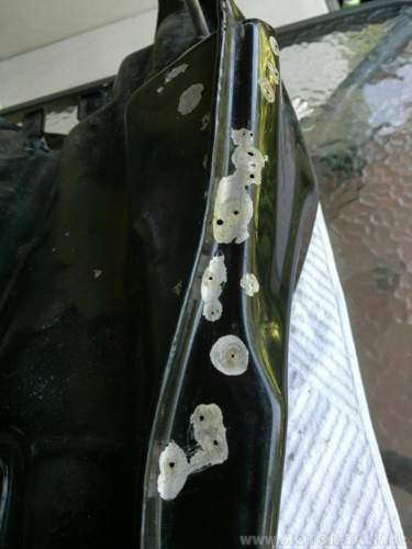

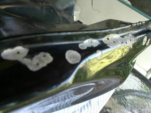

Also den Tank mal ringsum inspiziert und, was soll ich sagen, das Problem besteht sowohl auf der linken Seite, als auch auf der rechten.
Nochmals die Prozedur, mit Entleerung, Ausbau sämtlicher Teile im Tank und zusätzlicher Abbau des Tanks, den wir nun auf der Terasse genau begutachteten.
Das Teil ist an beiden Seiten-Kanten/ Falzen sozusagen durchlöchert.
Ob da noch eine Reparatur lohnt, wage ich da fast zu beweifeln.
Das geschickteste wäre vermutlich ein intakter Tank.
Haben bei den üblichen Verdächtigen schon nachgesehen, aber etwas passendes haben wir bislang noch nicht gefunden.
Hat vielleicht von euch noch jemand einen liegen?
