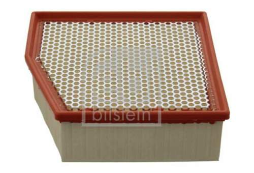

Tatsächlich erst einmal. Das Filter ist kurz vor Erreichen des Wechselintervals wegen zu hohem Schmutzeintrag gerissen und der ganze Dreck ist durch den Turbo geflogen. Der neue Filter hatte dann ein dünnes Lochblech auf der sauberen Seite, offensichtlich war ich kein Einzelfall. Geschehen bei meinem 3,0TDI.....soviel zu an den Haaren herbeigezogen. Das nicht sein kann, was nicht sein darf.....
Trocken legen musst du die auch nicht, dafür sorgt die Luft von alleine. Du musst nur im feuchten und verschmutztem Zustand mit dem höheren Staudruck leben. Davon bekommst du eh nichts mit, dein evtl. vorhandener Turbolader bügelt das aus, die Lager werden axial höher belastet....

Schaut euch einfach einen Luftfilter für einen 3.0TDI von VW, in meinem Falle eines Phaetons an und ihr werdet das Lochblech auf der sauberen Seite erkennen. Das war nicht immer so! Warum solten die diese Veränderung da hineinkonstruieren? Kleine Filterfläche, hoher Luftdurchsatz beim Diesel wegen fehlender Drosselklappe, Luftüberschuß, hier sind offensichtlich viele Parameter am Limit konstruiert. Das scheint den Ausschlag gegeben zu haben. Alle anderen von mir gewechselten Papierfilter hatten kein Lochblech auf der sauberen Seite, um dem mechanischen Druck stand zu halten. Evtl. hat ja jemand den Motor von Audi und kann dazu auch etwas beitragen....

Das mag ja sein. Es gibt ständig irgendwelche Verbesserungen in einer laufenden Serie, einfach weil es Defekte gab oder weil man gemerkt hat, dass das nicht ganz so optimal war, was man da konstruiert - oder gespart - hat. Das ist aber doch kein Problem des Papierfilters per se. Die Kisten müssten ja reihenweise gerissene Filter haben (oder gar komplett eingeatmet). Das ist halt ein ein Problem bei deinem Auto, nicht grundsätzlich. Sogar LKW haben Papierfilter und die kommen nicht gut verdaut aus dem Auspuff wieder raus.
Ich habe auch in meiner ganzen Laufbahn sowas noch nicht gesehen. Filter, die sich zusammen gezogen haben ok, da wurden denn aber auch die Wartungsintervalle bis zum gehtnichtmehr überzogen und die Frage nach dem Scheckheft mit ungläubigen Blicken beantwortet. Es gibt halt immer noch Leute, die nur tanken und sich irgendwann wundern, wenn die Karre kaum noch läuft. Das merken die teilweise noch nicht mal, weil es schleichend kommt. Aber wenn die Karre irgendwann anfängt zu saufen wie einst Harald Juhnke kommen sie doch mal. Dann sind die Kerzen aber auch schon Kohle und der Motor kriegt keine Luft mehr.

Kauf dir mal einen gescheiten Filter von Mann Hengst oder so und keinen vom Kistenschieber.
Ich hab schon so manches Automodell gefahren und gewartet aber mir ist in den fast 40 Jahren auch noch nie ein Problem mit einem Papierfilter auffällig gewesen.
Von daher kann man das bei dir wohl eher als Einzelfall abtun oder Einkauf von minderer Qualität.

Zu deinem Auto kann ich auch nichts sagen, weil ich sowas noch nie in der Hand hatte. Warum sollte ich das in Zweifel ziehen? Ich könnte mal bei einem Bekannten gucken, wie bei dem der Filter aussieht, der fährt einen A6 mit dem 3.0 TDI. Aber Filter mit Lochblech gibt es auch bei LKW öfters.
