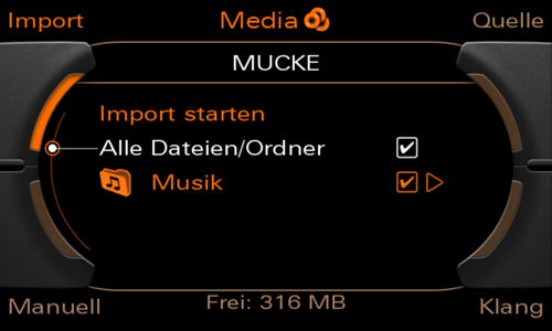

ich benötige Tips zur "importierung" von Music auf die Jukebox:confused:!
Wollte mich einmal an die Medientechnik machen und habe aufgegeben! Handbuch MMI raus und dann los,alte Dateien gelöscht,daß ging alles wunderbar!
Na dann sollte halt andere Music auf die BOX.
Bin nach der Vorgabe des Handbuches gegangen aber nicht hat sich Importieren lassen. Nun:confused: !! was habe ich falsch gemacht?????
Ich habe Bilder in der abfolge gemacht um das einmal zu verdeutlichen.
Im Handbuch steht.....
S.14 "Dateien importieren"
-Drücke "MEDIA"
-Drücke "IMPORT"
-Drehe Steuerknopf........(auf Quelle DVD/CD SD/MMC etc)
-Drehe Steuerknopf auf ALLE "Dateien/Ordner" ......
da passiert überhaupt gar nichts!:mad: Es lies sich auch gar nicht anwählen !!:confused:
Ich habe in der SUfu gelesen das das "importieren" NUR mit Mp3 von SD funktioniert. Das kann doch nicht sein? Oder?
Ich habe mit Orginal Audio Cd getestet !!:confused: Bei irgend welchen PC Spuren wäre das einleuchtend, aber Originale CD?
Muss oder sollte ich die Music auf Sd spielen und dann "importieren"?
Wie ist hier der WEG!!!Danke für die Hilfe bzw. Tips

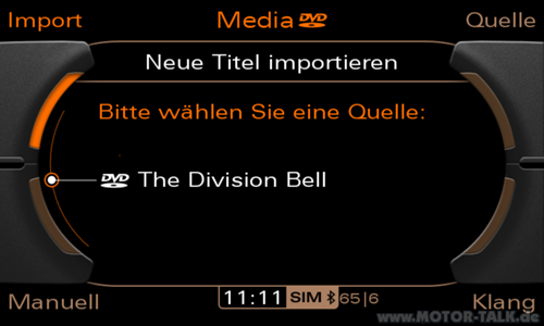

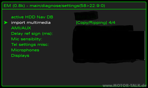

Von CD geht normal nicht in die Jukebox rein, dass ist seitens Audi gesperrt.
Aber du kannst es aktivieren, wie die pics im Anhang zeigen.
Musst aber ins grüne Menü.

Mit "grünem Menü" ist das Hiddenmenü gemeint....(oder??)

Naja, das ist nicht schlimm.
Du musst nur ins grüne Menü rein und dort diese Funktion aktivieren.
Also das kannst Du freischalten lassen, wenn Du jemanden mit VCDS kennst oder zu Deinem Händler des Vertrauens gehst, welcher Dir den AP 6 auf 1 setzt. Dann kannst Du es aktivieren und Spaß haben.
Wenn Die Jukebox mal voll ist, kommt dann kurz vor Schluss noch das Pics im Anhang.

Ja, das kann er auch, wenn er das grüne Menü frei schaltet.

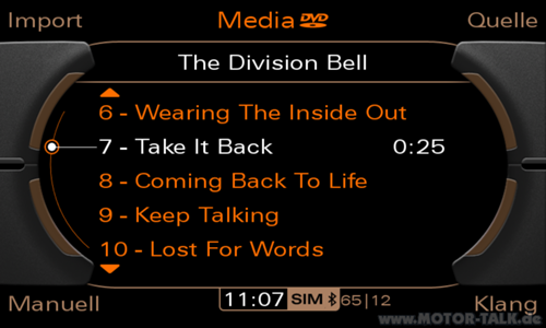

Also du kannst von CD/SD/DVD auf die Jukebox laden.
Ich habe auch orginale CDs geladen, welche so wie in den Pics angezeigt werden. Also es wird richtig ausgelesen und importiert.

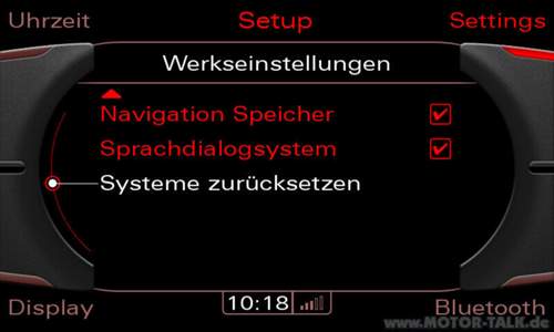

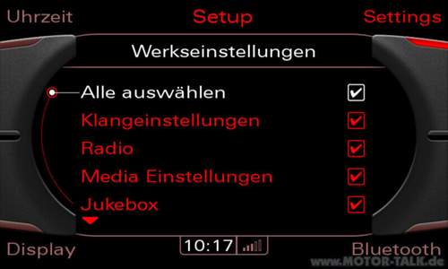

Hm. Also wenn dann nach dem erfolgreichen Import keien Titel da sind, dann deutet das auf einen Datenbankfehler hin.
Versuch mal einen Reset. Ansonsten müsste man mal ein SW-Update probieren, da bei diesem die Datenbank resettet wird.
Was für einen SW-Stand hat dein 3G denn?
Themenstarteram 21. März 2012 um 14:29
ergebnis!:mad:
Box gelöscht!
Neue Titel "importiert" !!! Im Löschspeicher vorhanden:confused: !! Aber aus der Quelle nicht zu starten. Läd sich einen W

am 21. März 2012 um 15:00
Hm. Das "Bitte warten ..." ist nicht normal - jedenfalls nicht, wenn es länger da steht.
Versuch bitte mal einen Reset und schau mal, ob du dann auf die Jukebox zugreifen kannst.
(Reset = Setup + Drehknopf + Button rechts oberhalb des Drehknopfes gleichzeitig drücken)
