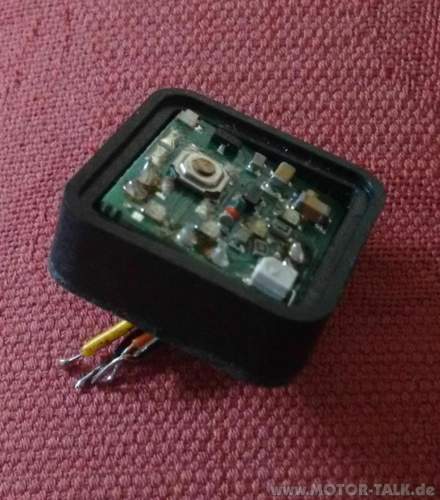

Achso, einen kleinen Defekt hat sie doch: Die Füllstandsanzeige ist tot. Es funktioniert nur die untere rechte, rote Diode, die den Gasbetrieb anzeigt. Ob dafür eine extra Sicherung verbaut wurde? Hat da einer eine Idee?

Moin,
ist gut. Ich versuche am nächsten Wochenende erst mal dan zu denken, das Ding in den Weiten des Ersatzteilkellers zu finden. Dann kann ich auch mal nen Bild zeigen, worum es sich überhaupt handelt *g*
Gruß, flixe
Hier mal ein Bild von dem Umschalter. Ohne Blende oben drauf und die Kabel müsst man sich anlöten.
flixe
Img-20160723-183558583

Das zweite Problem waren die nicht funktionierenden Dioden im Anzeigegerät (Umschalter). Dort funktioniert nur die Betriebsleuchte. Ich habe jetzt den ganzen Kabelbaum vom Steuergerät bis zur Anzeige kontrolliert und keinen Fehler gefunden. Kann es sein, das die Anzeige defekt ist? Ist doch eher unwahrscheinlich oder?
@ flixe_fx: hast pn
Klar kann die defekt sein, habe hier mehrere liegen die mal ausgetauscht wurden.
Habe ich von eine rWerkstattauflösung übernommen
Danke
Ich habe schon einen Ersatz und werde demnächst mal tauschen. Nur um den Fehler nach dem Ausschlussverfahren zu suchen. Danach sehen wir weiter.
Danke für das Angebot
Ne Falsch verstanden... ich habe hier einige DEFEKTE liegen ist wohl ein häufiger Fehler/problem...
Wollte damit zum besten gehen das die Teile wohl öfters mal hopsen gehen
