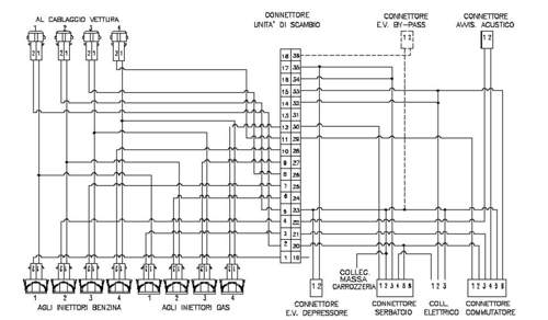

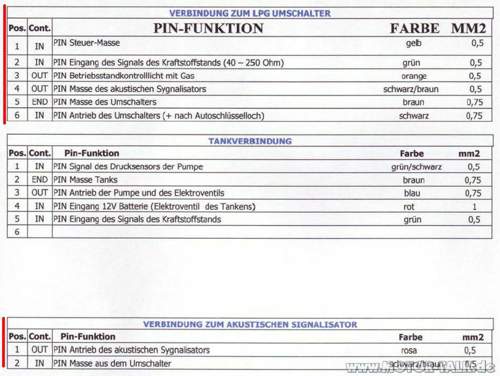

Schaltplan-icom
Danke für den Schaltplan. Ist zwar für 4-Zylinder, macht aber nix, der Stromlauf müsste der gleiche sein. Danach ist der Piepser tatsächlich extern. Sowie das Auto wieder vor der Tür steht, werde ich mal versuchen die aufgeführten Bauteile zu finden und dann zu kontrollieren. Ich melde mich wieder.
...übrigens...echt geil hier im Forum.
So, habe heute mal die Kabelführung kontrolliert. Am Tank ist alles fest und es hängen keine Strippen herum. In der Mittelkonsole habe ich zwar das Kabel des Piepsers gefunden, aber keinen Piepser! Da muss ich am WE wohl mal die ganze Mittelkonsole lösen. Der Umschalter ist an der Mittelkonsole verbaut. Nachdem ich die nötigsten Begriffe aus dem italienischen Schaltplan übersetzt habe muss wohl die Zahlenleiste in der Mitte den grauen Stecker am Steuergerät darstellen. Stimmt das und kann ich den bei ausgeschalteter Zündung einfach mal zur Kontrolle abziehen?
Gem. Schaltplan haben Piepser und Füllstandsanzeige (beide funktionieren nicht) nichts miteinander zu tun.
Ja ist der Zentralstecker .. Kannst du sorglos abziehen den Stecker. Für den Bedienknopf giebt es normal auch einen weissen sechsfach Stecker wo neben dran noch ein kleiner weisser ist für denPiepser.. oft ist dieser Stecker aber wegen der Kabelführung vom Motorraum nach drinnen abgepetzt und alles verlötet

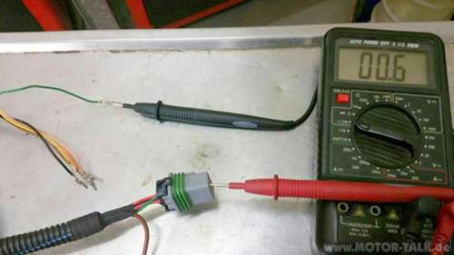

Einfacher ist es das grüne Kabel am runden Stecker auf der Multiventilplatte zur Anzeige zu prüfen.
Ist da kein Durchgang, hast Du den Fehler.

Ich habe jetzt erst mal den Runden Stecker abgenommen um mir die Kontakte mal anzuschauen. Alles blitzeblank, keine Korrosion, alles fest. Zwischen dem Führungstift und dem grünen Draht war am Stecker etwas Feuchtigkeit aber nur minimal. Stecker wieder drauf, Fehler noch da.
Anschließend den grauen Stecker unter dem Auto gesucht. Gefunden, getrennt, alles sauber, trocken, keine Korrosion. Wieder gesteckt. Fehler noch da.
