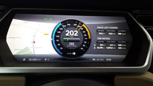

Es hat mich ehrlich gesagt nie interessiert, aber die Zahlen (1500Wh/km) kam mir so falsch vor, das ich es heute getestet habe.
Um endlich Ruhe rein zu bringen.
Fakten:
Tesla Model S S85 (Vmax 200km/h)
20" AZEV Felgen
Außentemperatur 9°C
Leichter Nieselregen
Klimaanlage an auf 21°C
Radio an
Batterie nur noch zu 25% voll.
Strompedal auf Bodenblech.
202 km/h laut Tacho für 2,5 km gehalten.
Stromverbrauch 546 Wh/km und nicht 1.500 Wh/km.
Wer jetzt ausrechnen möchte, wie weit man damit kommt, viel Spaß. Mich interessiert das nicht, weil ich es nie mache!
PS: Das nenne ich FAKTEN.
2014-10-29-08-50-34a
Danke, dass Sie sich die Mühe gemacht haben, diese Messwerte zu ermitteln.
Noch ein Erfahrungsbericht
https://www.youtube.com/watch?...
Find ich super, diese realen Zahlen:
546 Wh/km bei Tempo 202 km/h bedeutet:
Für 202km würde man 110292 Wh (oder 110.292kWh) benötigen.
Für 100km wären dies demnach 54.6 kWh.
Nachdem die "drivable range" des Tesla Akkus 67.4 kWh beträgt, wäre die Reichweite bei 123 km.
Oder bei "range driving" von 75.9 kWh kommt man auf 139km.
Und die Motorleistung liegt demnach (s.oben) bei 110kW. Nachdem die Dauerleistung des Motors jedoch bei 69 kW liegt, dürfte hier das dauerhaft maximale Tempo bei etwa 175 - 180km/h liegen.
Aber nochmal, vielen Dank für die realen Zahlen.

D.h. nach kleiner 1 Minute 200 km/h kommt schon die Begrenzung (siehe Bild) ;)
--> http://www.motor-talk.de/.../2014-10-29-08-50-34a-i207604136.html
DANKE ! :D
Gruß SRAM
Themenstarteram 29. Oktober 2014 um 19:43
@SRAM schrieb am 29. Oktober 2014 um 20:17:27 Uhr:
DANKE ! :D
Gruß SRAM
So Leid es mir Tut, ich muss deine Freude leider bremsen.
Die Begrenzung war wegen kalten und recht leerem Akku da, nicht wegen den 200 km/h.
Klar wäre es irgendwann gekommen, aber das hat nichts damit zu tun.
Zu Schade aber auch.
