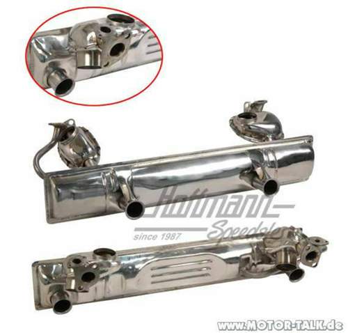

Hy ich habe einen VW Buggy mit einem Jopex Auspuff mir ist der Auspuff zu laut, sind die Jopex schon lauter oder? Kann mir jemand einen Empfhelen der nicht zu laut ist?

ja den was i drauf hab war ja auch bei Hoffmann Speedster unter Serien Auspuff ist ein Jopex nur is der viel zu laut haha
Wie soll hier irgendwer wissen das es sich um einen Nachbau vom Original handelt ?
Ich habe von dem Hersteller Jopex noch nie etwas gehört.
Eine etwas genauere Aussage dazu oder ein Bild hätten keine Missverständnisse aufkommen lassen. Aber nun ist es ja wurscht. Jetzt kann man dir wirklich helfen wo das nun klar ist.

also von da Qualität her is da Jopex Top nur halt laut
Hast du mal einen originalen Auspuff in der Hand gehalten? Einen Dünnblechnachbau als gute Qualität zu bezeichnen nenne ich mal gewagt, weil die beiden geschätzt 1,5Kg Gewicht trennen. Jetzt kannst du mal nachrechnen wie dünn die Bleche sind und wie schnell so ein Nachbauauspuff durch ist. VW war nämlich auch nicht so verschwenderisch damals aber als Schönwetterauto halten die Originalen doch deutlich länger.

der Jopex ist ein nirosta da rostet nichts. Edelstahl

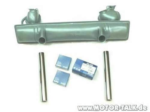

Welche Endrohre hast du?
Themenstarteram 25. Februar 2018 um 19:13
keine
Sag mal kann es sein, dass Du diesen "Jopex" Serienauspuff einfach komplett ohne die eigentlich dazugehörigen Endrohre montiert hast?? Kein Wunder dass er dann mörderlaut ist haha. Dir ist schon klar, dass da welche rein gehören?
