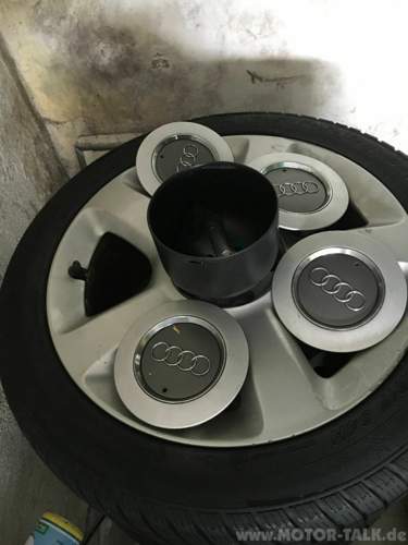

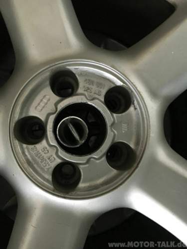

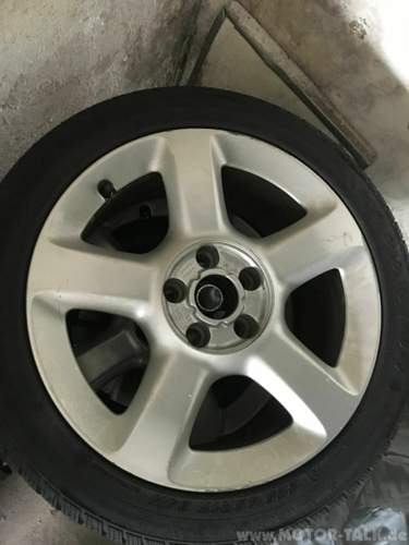

Ich habe noch von meinem vorherigen A6 Avant 2.5 TDI (BJ 2002) einen Satz Felgen und würde diesen gerne für die Winterbereifung meines jetzigen A6 4F Avant 3.0 TDI Quattro verwenden.
Es geht explizit um diese Felgen:
JIL Audi Felgen (LK 5/112)
(Teile-Nr.: 4BO 601 025 AB Z17)
7,5J x 17 H2 ET 45
siehe Fotos
Ich war schon bei 2 Reifenhändlern, aber keiner von denen konnte oder wollte mir sagen, ob ich die auf meinem Dicken fahren darf.
Hat zufällig jemand eine ABE / ein Datenblatt oder ähnliches zu diesen Felgen?
