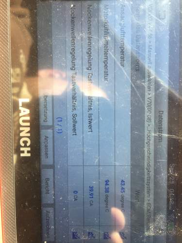

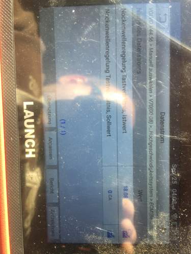

melde mich nochmal zu dem Fehler der leider immer noch da ist. Den Benzindruck habe ich jetzt auch überprüft. Der steht konstant bei 5 bar. Habe dann noch mal mit meinem Launch-Tester ausgelesen. Es waren wieder die Fehler Zündaussetzer dabei und auch wieder ECM-640A. Dann habe ich mir noch mal die Livedaten der Nockenwellenverstellung angesehen. Da steht Sollwert 0 CA und Istwert 39,9 CA. Nach einer Reinigung des Verstellmagneten stand der Istwert kurzzeitig auf 19,3 CA und schwankte auch bis er dann nach einiger Zeit wieder auf 39,9 fest stand und der Motor wie ein Sack Nüsse lief. Für mich deutet das doch ganz klar auf den Versteller hin oder? CA dürfte wohl für Camshaft Angle stehen.

die Verkabelung habe ich geprüft. Die ist in Ordnung. Bin gerade am Auto. Der Fehler tritt auf sobald die Motortemperatur über 90 Grad geht. Was wie gesagt komisch ist sind die Werte des Tastverhältnis der Nockenwellensteuerung. Wenn er kalt ist steht es auf 18,71 CA wenn der Fehler kommt ( tritt dann nach dem Gasstoss) auf ab 90 Grad Wassertemperatur) dann steht es auf 39,91 und der Motor läuft gefühlt auf 3 Zylindern.
Motor warm
Motor unter 90 Grad

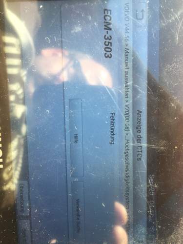

Tach nochmal,
noch mal zur momentanen Fehlermeldung. Es kommt der Fehler ECM-3503, die MKL blinkt erst und leuchtet dann dauernd. Im Display des Mäusekino erscheint noch die Meldung. „Langsam fahren, Wartung sofort“
Gruß Thorsten

ECM-3503
Definition:
Fehlzündung, Katalysator schaden. (Fehlzündung Zyl. 1-5)
Beschreibung:
Erkennt das Motorsteuergerät (ECM) bei einer festgelegten Anzahl von Kurbelwellenumdrehungen eine bestimmte Anzahl von Fehlzündungen, wird dies als Fehlzündungen interpretiert,
die den Katalysator beschädigen könnten.
Der Diagnosefehlercode (DTC) wird gespeichert.
In bestimmten Fällen kann der Diagnosefehlercode (DTC)-Qualifizierer auch angeben, welcher Zylinder fehlzündet.
Die Fehlzündungsdiagnose ist aktiv, nachdem der Motor gestartet wurde. Die Störungsanzeigelampe (MIL) blinkt.
