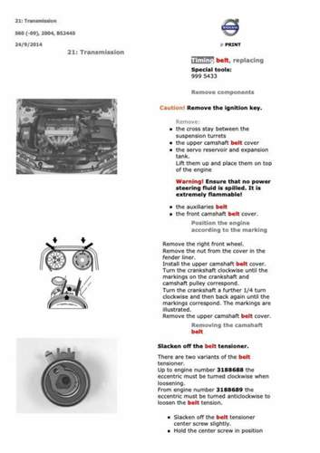

Die kurbelwellenmarkierung siehst du auf dem zahnrad wenn die keilrippenriemen Scheibe unten ist!
