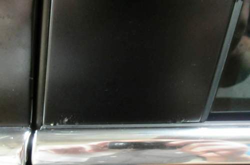

Themenstarteram 4. Juni 2012 um 15:11
Hat schon mal einer an dieser Stelle Rost gehabt ?An der B Säule, wo die vordere und hintere Türe zusammen kommen. Unter den Kunststoffteilen blüht der Rost. An beiden Seiten. Der Freundliche sagt , das dies nicht zur Garantie gehört, da dies ein Anbauteil ist und somit nicht unter der Durchrostungsgarantie fällt!Der Wagen ist ein Jetta Baujahr November 2008.

am 4. Juni 2012 um 15:17
Ich glaub da hatte Audi auch mal Probleme mit!? - da will ich mich aber nich genau festlegen...
Und dein Händler will da nix machen nach nur 4 Jahren?
Also mit dem Anbauteil, das kann ich so nicht glauben. Dann ist ja im Prinzip
jedes Teil am Auto ein Anbauteil. Als Händler würde ich mich gar nicht trauen, sowas
zum Kunden zu sagen.
Für mich ist das klare Durchrostung, und das nach 4 Jahren!!!
am 4. Juni 2012 um 16:10
Das Problem gab´s vergleichbar auch beim Golf IV, und zwar mit dem Fenstersteg des Dreiecksfensters an der hinteren Tür (sofern vorhanden).
Auch hier, beim ersten Golf mit 12 Jahren Garantie gegen Durchrostung (von innen) hat sich VW auf die Hinterbeine gestellt mit der Argumentation, dass nicht die originäre Karosserie betroffen sei (Seitenteil, Türen und Klappen, Unterboden, Kotflügel, Dach etc.), sondern eben ein Anbauteil an dieser, das somit von der o.g. Durchrostungsgarantie nicht abgedeckt ist.
Wenn das Fzg. schon älter war, Gewährleistung und Kulanz nicht mehr gegriffen haben, blieb man selbst darauf sitzen. Das ganze war innen an den Türkörper genietet und von daher einigermaßen kostengünstig selbst zu wechseln.
Schade finde ich, dass die Rostvorsorge an diesen Verkleidungsteilen offenbar nicht besser geworden ist, aus der Erfahrung der Vormodelle...

Da hat der :) schon recht gehabt mit einen anbauteil da dies kein Bestandteil der eigentlichen Karosserie ist!
Das Teil kostet je nach Ausstattung ( Matt oder glänzend ) unter 20€ ( nach damaligen Preisen wie der Preis zur Zeit ist kann Ich nicht sagen ) und ist selber in 5min getauscht. Da wäre mir persönlich der Aufwand zu viel deswegen einen Brief an VW zu schreiben da die mit Sicherheit wieder nur ein standardbrief vom Stapel lassen.

Sind sogar unter 5min möglich! ( pro Blende )
Scheibe runter
Gummi raus ziehen
2 Schrauben lösen u. Blende zur Seite rausziehen
Habe Ich selber schon mal gemacht bei jemanden der auf die Schwarz Glänzenden gewechselt hat.
Wenn man keine linken Häbde hat ist das echt schnell und leicht gemacht
Hinten ist es etwas fummelig da die Scheibe nicht so weit runter geht. Da ist ein Schmaler Torx Schraubendreher von Vorteil und nicht ein Bit aus den Knarrenkasten.
http://anleitungen.team-dezent.at/g5_gti_b_saeule.pdf

Hatte das selbe Problem an meinem Jetta vor einem Jahr. Habe mich damals auch über die Aussage, dass es sich um ein Anbauteil handelt geärgert.
Hab mir dann einfach für beide Seiten neue geholt (50 €) und selbst eingebaut. Das war mir den Ärger und Aufwand nicht Wert.

Themenstarteram 25. August 2012 um 19:29
so, heute kam ein Brief von VW!
Keine Kulanz etc, aber da ich VW wichtig wäre als Kunde, bekomme ich eine
Gutschrift über 150 Euro.
Werde mir die Verkleidungen bestellen und selber austauschen.
Wie ich gelesen habe, kosten die Teile zusammen ca 80 €.
Austauschen hoffe ich geht so leicht, wie ich es in der Anleitung gelesen habe.
