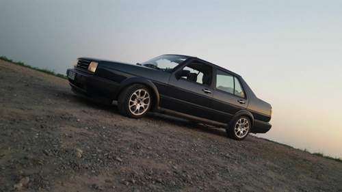

ich habe meinen Jetta von diesem scheiß TA Müll befreit, endlich! Da ich den wieder zu 99% Serie fahren will, habe ich vorne eben die normalen Dämpfer mit Federn drin und hinten, damit der nicht mehr so ein Hängearsch bekommt, normale Dämpfer mit Federn vom Passat 32B.
Gefahren bin ich den mit dem Gewinde mit einem leichten Keil vorne, jetzt habe ich praktisch genau das gleiche, nur eben als Wolkenkratzer. Aber ich will den am liebsten vorne genauso hoch haben wie hinten. Bekommt man das irgendwie hin? Hat das schon einmal wer gemacht?
Gibt es vielleicht höhere Domlager oder so die man verbauen könnte um das zu erreichen?

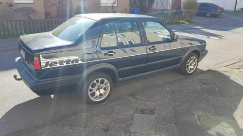

Der ist ja hoch wie ein Bus. Das ist doch nix.
Dass er vorne minimal tiefer kommt, solllte eigentlich immer so sein. Vorne sitzt ja schliesslich der schwere Motor. Kauf dir ein Federnsatz der bpsw. als "60/40" angepriesen wird. Vorne um 60mm tiefer, hinten nur 40.

Ich hab mir das Bild grad erst richtig angeguckt... 😰

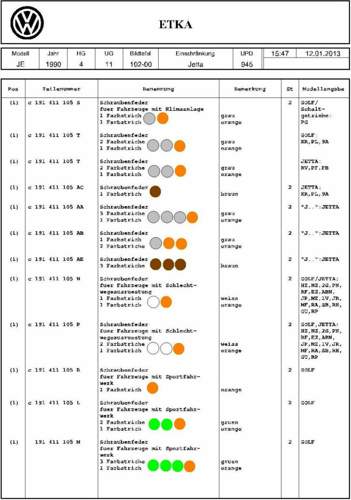

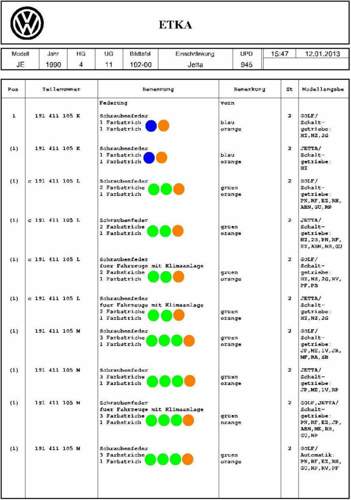

Es gibt unterschiedliche Federn für die verschieden schweren Motoren. Wenn du welche von einem Fahrzeug mit schwererer Front verwendest, wird er auch wohl etwas höher kommen.
Federtypen siehe Bilder.

Originalfahrwerk finde ich ja auch super, aber irgendwas paßt da doch nicht. So hoch war kein Jetta mit Originalfahrwerk.
