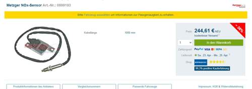

Hallo Taucher, ne, der AdBlue Tank ist randvoll. Es kommt auch die Meldung AdBlue Fehler und nicht AdBlue auffüllen. Die Vermutung ist der defekte NOx Sensor. Habe mit Delphi ausgelesen... Da war der NOx im Fehlerspeicher abgelegt. Den Fehlerspeicher konnte ich zwar löschen, jedoch bleibt die Meldung mit dem Schraubenschlüssel im Cockpit.
Der NOx Fehler im Speicher ist nicht mehr drin...

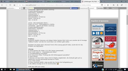

Wenn Du VCDS hast, dann probiere mal das hier.
Viele Grüße, Andy
P.S. Sehe gerade, dass das Bild eine schlechte Auflösung hat. :( Wie bekommt man das größer?
Fehlerbehebung-scr-sharan-7n
Danke Dir!
Das hatte ich schon probiert, läuft aber nicht fehlerfrei durch.
Ich vermute nun einen "mechanischen Defekt", der keinen Fehlereintrag setzt.
Am WE bau ich mal den Tank aus und schau mir die Situation an.
LG, Peter

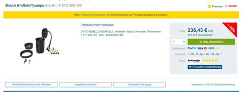

Vielleicht ist auch nur die Zuleitung oder generell der Leitungsweg irgendwo verstopft, sodass das Mittel nicht bis zum Einspritzventil kommt. Einfach mal die Zuleitung am Einspritzventil abziehen und Zündung einschalten. Dann sollte die Pumpe fördern und das Mittel am Leitungsende austreten.
(Vorsicht beim Abziehen der Leitung - ich kannte diese Art Verschluss nicht und durfte mir danach eine neue Zuleitung kaufen.)
Aber wenn kein Mittel ankommt, dann sollte spätestens der Nox-Sensor wieder einen Fehler werfen.
Hmm....... schon seltsam.
Da kommt nix an der der Einspritzdüse an.
Haben wir getestet mit laufenden Motor und abgezogener Leitung.
Ich vermute jetzt eher die Förderpumpe oder Verstopfung.
Fehler ist nur "NOx Reduktion unter Schwellwert"
LG, Peter
