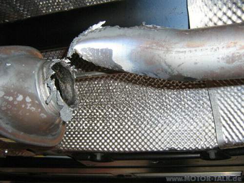

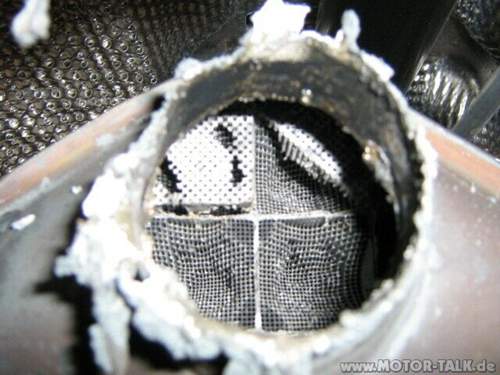

Original geschrieben von Miho-TT
Mal nebenbei was macht ein normales Chiptuning? Man verändert die Software und diese gibt dann andere Werte an den Motor. Bei einer Box bleibt halt die Software gleich, man verändert den Input an Parameter für die Software und kommt auf gleiche Ergebnis letztendlich.
Diese Aussage zeugt davon, dass keine Ahnung von einem Chiptuning vorhanden ist und auch nicht wie eine MSG funktioniert.
Bei einem Chiptuning werden einzelne Kennfelder für Zündung, Einspritzung, Ladedruck usw angepasst.
Alle Sensoren liefern dann immer noch echte werte an das MSG und das kann auch noch die programmierten Notlauffunktionen wahrnehmen, was bei einer Box nicht mehr funktioniert.
Man muss dazu sagen, dass man Benzin und Dieselmotoren nicht in einen Topf werfen kann.
Die Boxen kommen ja überwiegend aus dem Diesel Bereich.
Aber selbst da kann es heute böse ausgehen.
So wie auf dem Bild sieht das dann aus wenn bei einem Diesel die Abgastemp zu hoch werden.
Ich will dich keinesfalls von so einer Box abhalten, jeder muss seine Erfahrungen selbst machen, mir geht es nur um den rein technischen Aspekt.
