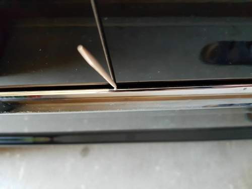

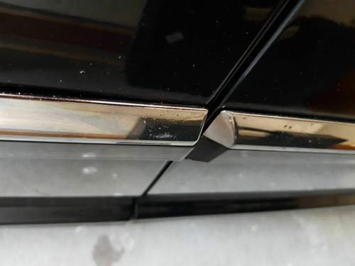

Hallo Allerseits!
Vor ein paar Tagen rief ich noch "toi, toi, toi".
Heute habe ich jedoch zum Halbjahr ACF-50 hinter die Türleisten Mitte und Unten gespritzt - Vorsorge (... oder Einbildung).
Keine Bläschen, o.ä..
Bei der Zierleiste mittig der Tür aber ist der Abstand Leiste-Tür mMn 2mm größer geworden - im Oktober kam ich mit der Spritzenspitze noch nicht hinter die Leiste (ich meine bspw. diese Leiste Chrom/Lackfarbe 3D0 853 072 G) .
Ich dachte, Alu-Korrosion bzw. Rost trifft stets nur die unteren Schutzleisten. Davon finde ich im Forum genug, leider.
Die mittleren sind doch ohne Metallschiene und nur aus Kunststoff, oder ?????

Diese Leiste hat nur eine Schraube. Der Rest der Länge nach ist geclipst /geklebt (doppelseitiges Schaumklebeband).
Danke, eine Flachkopfschraube N  91019301 gemäß 7zap. Die Leiste müsste doch dann aus Metall sein, wenn diese mit dem Alu "arbeitet"?
Macht das jetzt noch Sinn, die Leiste abzubauen, zu isolieren und wieder dran zu bauen ?
Dann gäbe es doch nichts mehr zum "rosten".

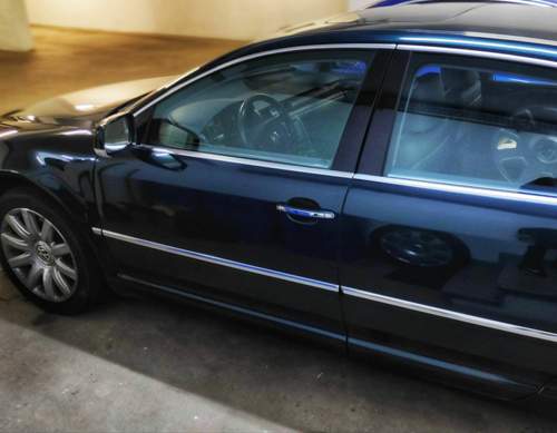

Also mein GP0 aus 03' hat an den Chromleisten wirklich gar nichts. Der Phaeton ist an sich überall zerkratzt und hat swirls, aber Rostblasen habe ich äußerlich nur an der schwarzen B-Säulen Verkleidung. Wurde wohl Mal nachgebessert in den letzten 10 Jahren, so wie ich die Beiträge hier lese 😮 gibt es denn dazu ein präventives Wundermittel? Derzeit steht der Dicke auch immer unter einer Vollgarage zum Überziehen oder Tiefgarage.
Ob ein Phaeton an den Türleisten korrodiert, egal ob oben oder unten, hängt extrem von der Ausführung der Lack- und Montagearbeiten ab. Die Tür besteht aus Aluminium, die Leisten sind mit Clipsen aus Stahlblech befestigt. Es darf sich kein Lokalelement (wem das nichts sagt: Begriff googlen) zwischen dem Alu und dem Stahlblech bilden. Kein - noch so kleines - Stückchen nacktes Alu darf über eine Wasser-/Feuchtigkeitsbrücke mit einem noch so kleinem Stückchen nacktes Stahlblech verbunden sein. Also fehlerfreies Lackieren und vor allem darf beim Zusammenbau der Lack nicht verletzt / eingeritzt / eingeschnitten werden. Da es sich um einen elektrochemischen Prozeß handelt (--> "Lokalelement"😉, braucht es nur eine kleine Verletzung und über die Zeit bzw. mit Feuchtigkeit (Regen, Waschanlage) gammelt es dann schön für sich hin. Offensichtlich wissen nur wenige Lackierer / Instandsetzer über diesen Zusammenhang Bescheid und deshalb gibt es so viele Phaetons die nach einer Reparatur nach kurzer Zeit wieder diesselben Symptome zeigen.

Das Bild war an dem Tag geschossen, wo ich den Wagen auf Achse überführt hab, der Händler hat die Reifen ohne Rücksicht auf Schäden hinten platziert 🙁! Ich habe die Sommerräder direkt danach in den Keller verfrachtet.
