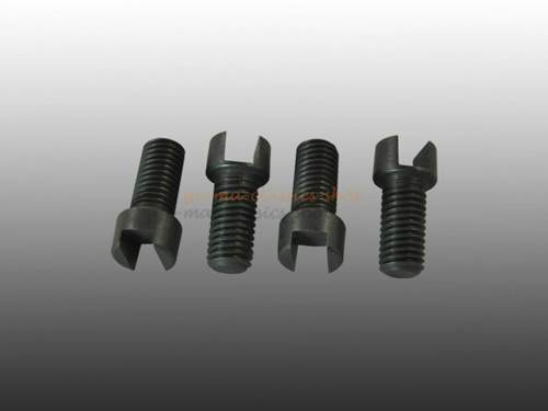

Moin, die Bremtrommel darf nicht schwerer gehen wenn du die Mutter anziehst. Da stimmt dann etwas nicht. Sind die Rückstellschrauben richtig eingebaut die Halteschrauben der Bremsbeläge haben eine Einbaurichtung !
Sieht man auf dem Bild ganz gut ! Die Bremtrommel sollte man vermessen ( Das wird ja gern mal nicht gemacht, warum auch immer) oder auch gleich mal neu nehmen.
Es fehlen vielleicht auch Anlaufscheiben oder Abstandsringe oder sind nicht mehr masshaltig.

Welche Halteschrauben der Bremsbeläge meinst Du? Es geht um die Trommelbremse des linken Hinterrads. Da sind die Bremsbeläge mit Stiften und einer Feder befestigt.
Die Rückstellschrauben, mit denen man die Bremsbacken einstellt, hatte ich komplett reingedreht. Die Bremsbacken lagen (zumindest im Bereich der kleinen Kontrolllöcher, durch die man die Rückstellschrauben einstellt) auch nicht an der Bremstrommel an.
Ich meine die Rückstellschrauben ! Die sind Schräggeschliffen, wenn du die nicht korrekt einbaust bekommst di Probleme mit der Bremse....die haben also eine EINBAU Richtung !
Die haben damit garnichts zu tun. Damit wird der Abstand zwischen Bremsbelag und der Bremstrommel eingestellt. Danach kann dann auch die Handbremse wieder eingestellt werden.
