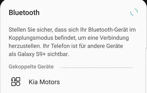

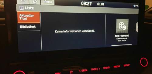

Guten Abend , hab Mal 2 bilder gemacht bezüglich streaming Problem Android via Bluetooth .
Jemand eine Lösung ? Danke
@vipbaby11 schrieb am 4. Januar 2020 um 19:29:49 Uhr:

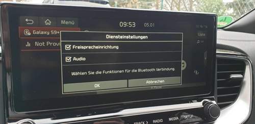

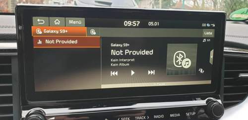

Guten Morgen ,
Ich möchte aber nicht übers Handy die Musik starten sondern mein Auto soll die Musik automatisch starten wenn ich auf Media drücke .
Drücke ich auf Media erscheinen die Bilder siehe oben . Um überhaupt einenSong zu starten muss ich erstmal am Display in die Bibliothek und dann auswählen .
Zeitweise ging das so : rein ins Auto . Handy hat sich automatisch verbunden , Media drücken und schon lief die Musik ....
Hm ?!

Handy : Galaxy S9+

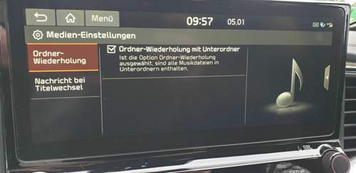

Hab jetzt alles probiert und nun bin ich ratlos .
Auf der SD Karte alle Ordner gelöscht und die ganze Musik ohne Ordner auf der SD Karte gespeichert ( hätte ja sein können, Problem mit Unterordner )
Ergebnis : keines
Auf der SD Karte die ganze Musik verschoben auf den internen Speicher , Samsung Ordner Musik ohne Unterordner.
Ergebnis : keines
Handy Neustart kein Ergebnis
Auf dem Display steht not provided .... In Pause 😕
Samsung Forum meint ab in die Werkstatt und updaten lassen :
https://eu.community.samsung.com/.../462028

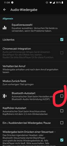

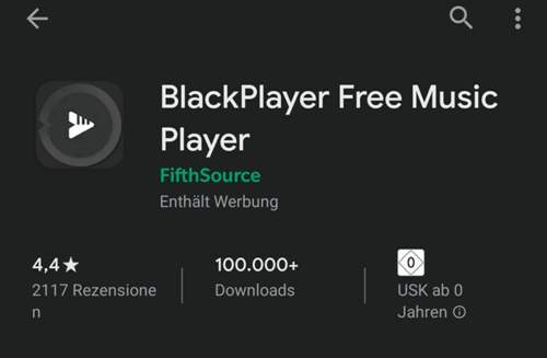

So bevor wir jetzt ewig den Fehler suchen, probier mal folgendes:
Lade dir die app Black player und setzte folgenden zwei haken in den Einstellungen - > Audio Wiedergabe .
Danach startest du einmalig Musik über die App und schließt anschließend alles.
Nun ins auto und testen.
LG
Servus ,
Geht auch nicht . Hab alles so gemacht wie beschrieben. Ich muss den Player übers Handy starten . Da startet nichts automatisch im Auto .
1. Lied ausgesucht, weiter zappen geht auch nicht . Müsste dann wider das Handy in die Hand nehmen und das nächste auswählen ....
Album Cover werden auch nicht angezeigt. Das ging alles zu Beginn wunderbar. Plötzlich nicht mehr
