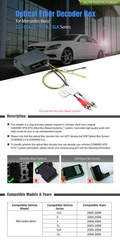

Der LWL Stecker sieht anders aus (länger mit mehr Pins) als beim Europamodell, das passt trotzdem? Die Produktbeschreibung sagt da nämlich was anderes. (siehe Bild)
Der CD Wechsler ist hinterher wahrscheinlich tot, es gibt also ein Ablagefach mehr?
Wenn Du wirklich recht hast, dann wäre ich erfreut und erstaunt zugleich. Alle Google Antworten die man so findet, sprechen von unmöglich bis sehr teuer.
350€ inkl. DAB und überschaubarem Aufwand wären ein Traum.
Gruß Ingo
Hallo Ingo,
du hast das falsche Angebot herausgesucht.
Hier ist das korrekte Angebot, siehe Screenshot.
Dein Screenshot ist vom LWL Adapter für die E-Klassen ab 2009 (NTG2).
MOST LWL Adapter Mercedes W220 W211 etc
