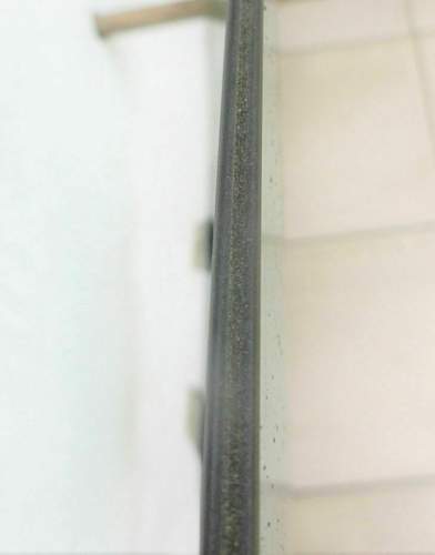

Hallo Zusammen,
kurz noch mal als Erläuterung was ist Verbundglas?
Verbundglas besteht wie das Wort schon sagt aus einem Verbund von einer
"Äußeren Scheibe - Folie - Inneren Scheibe".
Dies ist sehr gut zu erkennen, wenn man die Seitenscheibe absenkt und auf die Kante schaut.
Ich habe leider nur ein schlechtes Bild im Netz gefunden, aber man kann zumindest den Aufbau erahnen.
Beim XE ist trotz Beschreibung, kein Verbundglas für die Seitenscheibe zu bekommen, auch als Extra nicht.
Hier ist die Produktbeschreibung fehlerhaft!
Vorteile vom Verbundglas ist eine bessere Geräuschdämmung und Wärmestrahlung wird deutlich besser reflektiert.
Der Effekt kommt von der Folie zwischen den Scheiben.
Die Windschutzscheibe ist immer Verbundglas, da aber aus Sicherheitsgründen.
Damit die Scheibe bei Steinschlag / Eisschlag nicht durchbricht und Splitter in den Fahrzeuginnenraum geschleudert werden.
Hier hat die Folie die Aufgabe das Glas zusammen zu halten, auch wenn es gebrochen ist.
Bessere Akustik und reduzierte Wärmeeinstrahlung ist da dann ein positiver Nebeneffekt.
Verbundglas
am 15. Februar 2020 um 21:25
Perfekt erklärt!
Mein Volvo S60 hatte z. B. Seitenscheiben aus Verbundglas. Und das sah exakt so aus, wie auf dem Bild von @Cubie
Noch als Ergänzung: auch der Einbruchschutz ist bei Seitenscheiben aus Verbundglas höher. Wurde zumindest so bei Volvo beworben (neben besserer Geräuschdämmung).:D
