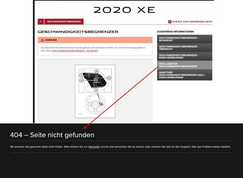

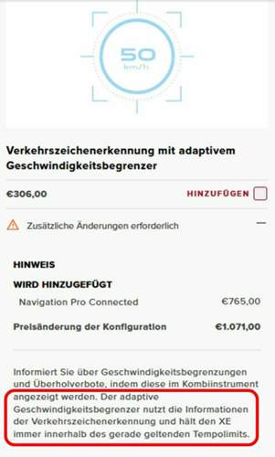

Hallo Zusammen,
weiß jemand wie man den adaptiven Geschwindigkeitsbegrenzer aktiviert ( Achtung, nicht den Tempomat)?:confused:
War eine der Gründe warum ich die Verkehrszeichenerkennung genommen habe.
Jetzt weiß weder Jaguar noch ich wie man sie aktiviert !!!
Hab euch kurz die Beschreibung und Fehlermeldung aus iGuide / Handbuch mit angehängt.
Alle Versuche meinerseits mit der Limiter Taste zu "spielen" waren bis jetzt leider auch erfolglos....
Begrenzer
Begrenzer1

Taste "Cancel" gedrückt halten, wenn der Geschwindigkeitbegrenzer aktiviert ist. Damit schaltest Du auf adaptiven Geschwindigkeitsbegrenzer um.
Du kannst das in der Anleitung für den F-Type nachlesen. Jaguar schafft es einfach nicht, den iGuide des XE zu aktualisieren. Beim Kapitel Getriebe stand bis vor kurzem ebenfalls "bei Drucklegung nicht verfügbar".:rolleyes::rolleyes: Habe das Gefühl, beim XE geht halt alles gaaaaaaanz laaaaaaaangsaaaaaam.;)
Meine Verkehrszeichenerkennung spinnt übrigens manchmal. Zeigt z. B. auf der Autobahn auf einmal 30 km/h an. Ich habe es nicht getestet, aber wenn der XE dann bei adaptivem Limiter die Geschwindigkeit tatsächlich auf 30 km/h reduziert, ist das m.M. nicht so lustig.
Fox, du bist mein Held!
Vielen Dank für die Info!
