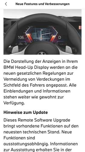

Gibt es beim HUD gravierende Änderungen in der Darstellung beim Navigieren ?
Hab nun das Update aber noch nicht installiert.
Lt. G30 Forum keine bemerkbaren Veränderungen bzgl. HUD bei OS 7.
@BMW320ie46 schrieb am 27. August 2024 um 15:24:36 Uhr:
Konnte jetzt auch nix feststellen, aber ist ja noch nicht lange in Betrieb.
Bei mir schwankt seit dem update die Momentanverbrauchsamzeige extrem, auch der Balken
@Flecks schrieb am 29. August 2024 um 17:37:21 Uhr:
Denselben Effekt habe ich auch. Der Verbrauchsbalken "flackert" stark. Ich war mir nicht sicher, ob das mit dem Update zusammenhing, aber der zeitliche Zusammenhang passt.
Am Headup habe ich keine Änderungen bemerkt.
Viele Grüße
Peter

Kann ich auch bestätigen. Ob das mit dem Update zusammenhängt, k.A.. Leider veröffentlicht BMW keine wirklich hilfreichen Relaesenotes. Auf der Webseite steht nur das übliche Marketinggeblubber.
Am besten mal eine Mail an den Kundenservice schicken. Der Händler wird nur mit der Schulter zucken.
Bei mir eiert die Momentanverbrauchsanzeige auch. Ich bin mir ziemlich sicher, dass die schonmal wesentlich gleichmäßiger lief. Es ist nur die Momentanverbrauchsanzeige, alle anderen Momentananzeigen (Tacho, %e-power, also der "Drehzahlmesser", die Momentanleistung, das Momentandrehmoment) laufen wie immer.
Der Momentanwert scheint um einen Wert herum periodisch zu schwanken. Die Amplitude dieser Schwankungen ist bei einem hohen Momentanverbrauch größer als bei einem kleinen. Bei unter 15 kWh/100km ist sie praktisch nicht mehr erkennbar.
Also entweder, da hat jemand eine ausgeschlagene Flexwelle perfekt in Software simuliert oder irgendwo gibt es ein Genauigkeitsproblem mit internen Variablen ;-)
Anbei mal ein Video davon..
Danke für das Video! Wollte heute eine Mail an den Kundenservice schicken. Dürfte ich ev. dein Video verwenden? An "verräterischen" Metadaten ist da nichts drin. Kannst mir gerne per PM antworten.
Ja, kannst Du gern verwenden ;-)
So, Mail ist draußen, mal sehen was BMW antwortet.
Edit: IT mäßig scheint BMW wiedermal ein problem zu haben. Eingangsbestätigung auf meine Mail kommt von BMW Financial Services auf holländisch und französisch. 🙄
