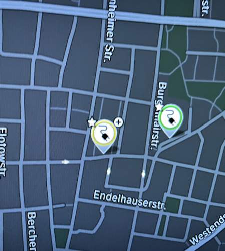

Heute zum ersten Mal gelbe Ladesäulen in der Übersciht gesehen, ist das neu oder war ich bisher ignorant?
Img-755c37404e23
Auch ein Münchner? 🙂

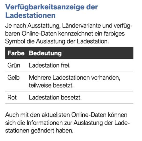

Grün: Ladestation frei.
Gelb: Mehrere Ladestationen vorhanden, teilweise besetzt.
Rot: Ladestation besetzt.
Yes 😉
Aber das würde ja dem Problem widersprechen dass man bei bereits einer belegten Ladesäule bereits Rot angezeigt bekommt, obwohl noch weitere frei sind. Wurde da etwas geändert und dass genannte Problem etwa gefixt?
Gelb gab es soweit ich weiss zuvor nicht!

@Patsone schrieb am 20. Januar 2023 um 19:35:36 Uhr:
Tja, dann könnten sich die Münchner iX3-Fahrer doch einmal zu einem iX3-Stammtisch im Frühjahr treffen, oder? Was Tesla-Fahrer können, können wir doch auch! 🙂
Die Farbe der Ladesäulen habe ich der Infotainment-Bedienungsanleitung aus 2021 entnommen. Scheint also schon länger so ausgewiesen zu werden. In der Tat habe ich aber bislang auch nur selten gelbe Markierungen gesehen. Meistens sind sie rot oder grün. Vielleicht kommt es auf die Anzahl der jeweils an einem Standort verfügbaren Ladepunkte an. Hat man nur 2, schaltet vielleicht die Anzeige schon auf rot um, wenn bereits 1 von 2 Punkten belegt ist. Bei 7 von 10 Belegten könnte dann eher gelb signalisiert werden.
@HaraldBra schrieb am 20. Januar 2023 um 19:43:13 Uhr:
Infotainment-BDA aus X/2021:
Verfügbarkeitsanzeige Ladestationen
Ja … ich weiss … ich habe aber bis heute NIE gelbe Markierungen gesehen.
Nur grau und rot.
@HaraldBra schrieb am 20. Januar 2023 um 20:14:50 Uhr:
Nur grau und rot.
Dito. Bis hin zu einem Erlebnis in Kamen: Rot, bei 51 freien von 52 Säulen….
Ganz knapp…
