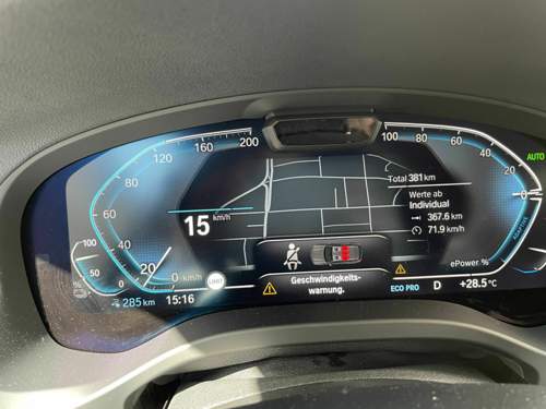

Würde gerne auch meine Erfahrungen mit dem neuen iX3 mit euch teilen.
Hatte das Vergnügen eine Woche lang den neuen G08 in Südtirol und den Dolomiten zu testen.
Es hat sehr viel Spaß gemacht.
Ich habe am Hinweg von Bayern aus den Weg über den Brenner - Jaufenpassen - Meran gewählt. Am Rückweg ging es dann über Großglockner und die blaue Route zurück in den bayerischen Wald. Somit gab es keine dt. Autobahn im Urlaub.
Ansonsten war das Fahrprofil: ECO Mode mit Klima und normaler Fahrweise.
Der Verbrauch hat mich sehr überrascht - siehe Foto.
Hat hier jemand ähnliche Erfahrungen machen können? Habe aufgrund verschiedener Berichte eher mit 25kwh auf 100km gerechnet…
@BMWeDrive schrieb am 19. August 2021 um 18:21:34 Uhr:
Wie hoch war der Verbrauch? Das Bild ist leider nicht dabei.
