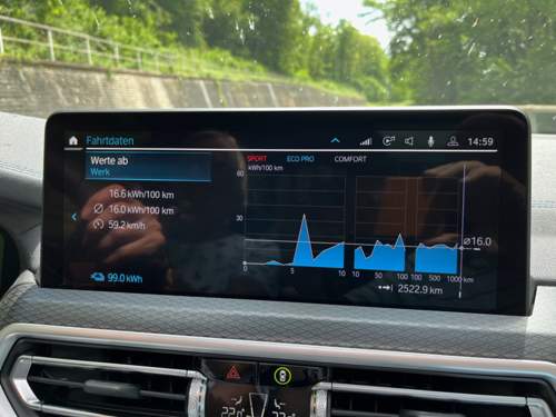

N’Abend zusammen, ich habe nun knappe 4.000km mit meinem iX3 runter.
Derweil kann ich einen durchschnittlichen Verbrauch von 16,4 kWh bei 69,3 km/h vermelden. Wie ich finde doch sehr passabel. Da geht sicher noch, oder wie seht ihr das?

Ich habe heute den iX3 zum Probefahren übers Wochenende von meinem Freundlichen abgeholt. Und was soll ich sagen... Schon nach 40km ist mir klar das es ein iX3 wird!!! Gleicher Preis (1000 Eur hin oder her) aber vom Fahren her, liegen Welten zwischen iX3 und EV6! Der BMW überzeugt mich total. Und nein ich habe keine BMW Brille auf. Bin schonmal 5 Jahre Kia gefahren und war begeistert. Und nun fahre ich schon 4 Jahre BMW.
Ach und der Verbrauch... Mit 20 Zöller und den dicken Puschen, bis jetzt 17,6 kWh/100km find ich Mega mein i3s braucht mit 20Zöllern jetzt im Sommer 15,2 kWh/100km
Mein Verbrauch nach 4 Wochen und 2500km liegt bei exakt 16kWh/100km

Ich bin jetzt auch in einem Monat fast 3.000 km gefahren und liege trotz rund 70 % Autobahnanteil (Tempomat 130 km/h, Durchschnittsgeschwindigkeit allerdings verkehrsabhängig sehr unterschiedlich) bei durchschnittlich rund 19 kWh / 100 km (Impressive, also 20 Zöller mit Mischbereifung). Fahre zu nahezu 100 % im Eco Pro-Modus und lasse das Auto überwiegend machen, also vorausschauend und gelassen unterwegs.
