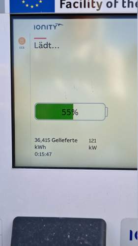

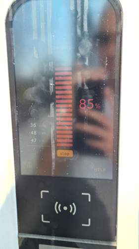

Kann ich auch bestätigen. Sowohl der Verbrauch beim Fahren als auch die Ladegeschwindigkeit sind bei 20°C nun deutlich besser.
Habe bei 25% mit 142kW gestartet.
Interessanterweise hatte ich bei einer Ladung bei Ionity trotz bekannter Ladekurve noch 121kW bei 55%.
Ladung von 25 auf 85%
121kW bei 55%
