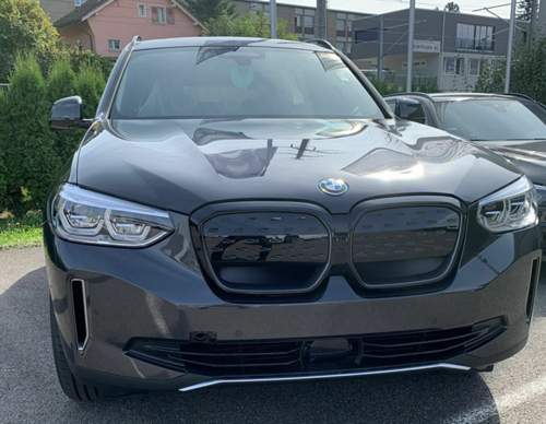

Noch ein Bild von meinem wackligen iX3 :)
Dir einen schönen und erholsamen Sonntag
IX3 auf wackligen Füssen
Wer heute auf VOX der Vergleich zwischen iX3 und Q4 e tron gesehen hat weiss…… der BMW iX3 hätte mit dem adaptiven M-Fahrwerk den Pynolentest „auch“ gewonnen :)
Daher kein Frage, das adaptive M-Fahrwerk muss ich haben ;)

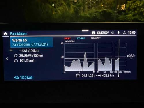

Bin heute mit dem ix3 die Strecke Frankfurt-Köln-Frankfurt, insgesamt 410km gefahren, Gesamtzuladung ca.320 kg (4 Pers inkl. Fahrer), 19Zoll WR, Luftdruck nach Vorgaben für Volladung.
Zügiges fahren, Ø 101 km/h
Verbrauch Gesamt 116 KWh
Verbrauch nach BC 26,9 kWh/100km
Auf der Hinfahrt lag der Verbrauch bei über 30 kW/h, bereits nach 168 km bei Ø 120 km/h nur noch 26% Restladung
Ansonsten liegt der Verbrauch bei 6000 km alltäglichen Fahrten Stadt-Land-Autobahn-mix unter 20
