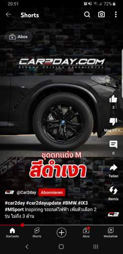

Ich habe kürzlich auf YT ein Video aus, ich glaube, Thailand gefunden und einen Screenshot von deren iX3 Inspiring in Sophistograu gemacht. Ich finde die schwarzen Felgen ohne Abdeckungen ganz nett. Durch die vielen Kanten und Absätze, in denen normalerweise die Einlagen sitzen würden, wirken die Speichen für mich eher "interessant" als "unfertig". Aber wie immer und alles: Geschmacksache. ;-)
Screenshot-20230907-205200-youtube

Ich würde sie einfach schwarz ansprühen. Schnell, unkompliziert und vermutlich die günstigste Lösung.
…meinst du mit Sprühfolie? …oder Lack? …gibts zu einem derartigen Verfahren ggf Langzeiterfahrungen…denke da an Waschstraße bzw Demontage bei Leasingrückgabe (bei Variante Folie)…danke! Lg
Ich hätte zu einer Dose mit Lack gegriffen und losgesprüht. Allerdings habe ich mir wenig Gedanken zur Haltbarkeit bezüglich Waschen, Kratzer, Steinschlag, ect. gemacht.
Sprühfolie klingt interessant.
Von Hand folieren kann man vermutlich vergessen. Zu viele Ecken und Kanten auf geringer Fläche.
…Sprühfolie wäre auch mein erster Gedanke gewesen, da ma die wieder abbekommt…aber die Frage ist letztlich was die Waschstraße damit macht ?????

Beim Tesla Model3 redet man bei den verkleideten 18 Zöllern von einer Einsparung von 2-3%.
Nach meiner Erfahrung verschwindet das im „Untergrundrauschen“, da der Verbrauch extrem schwanken kann. Wenn die Optik ohne Blenden gefälliger ist, würde ich sie bedenkenlos weglassen.
