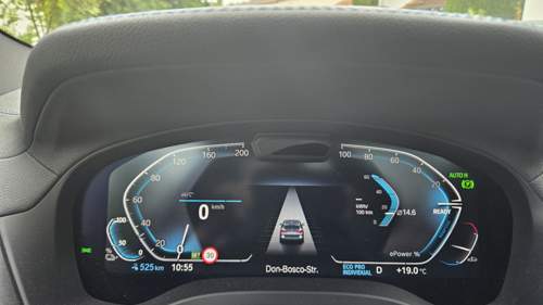

Schön zu lesen aber kaum zu glauben; eine utopische Momentaufnahme... siehe Bild!
So utopisch ist das gar nicht, wenn man die entsprechenden Strecken fährt.

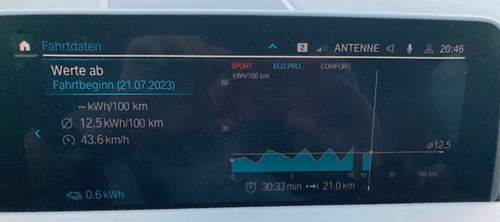

Ich hatte neulich einen neuen Minimalrekord. 12,5 kWh/100 km, hauptsächlich innerorts, Überland 60 bei Nässe, dafür teilweise nasse Straßen. Die Klimaanlage hatte nicht viel zu tun. Start und Ziel waren identisch.
Und wenn man so weiter über die Dörfer schleichen würde, würde man sogar mehr als 500 km schaffen - bräuchte ich aber nicht, weil ich keine 12 h stillsitzen kann. ;)
