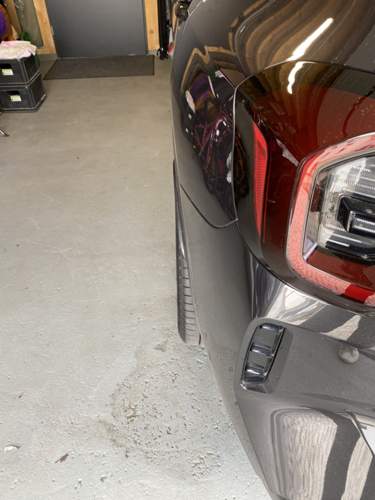

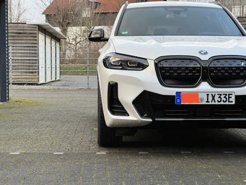

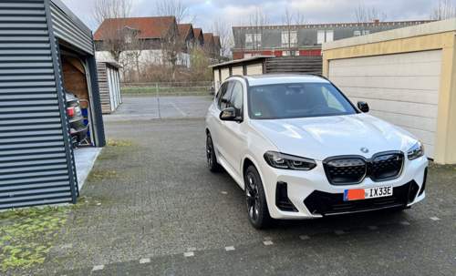

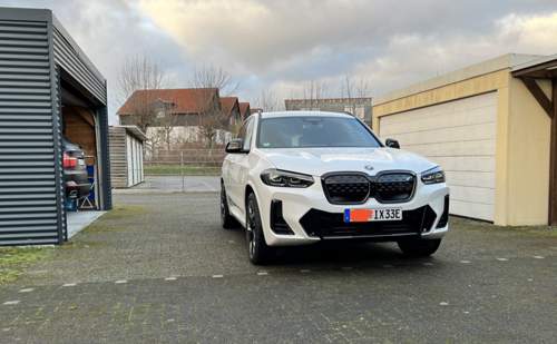

Hier noch das Gesamtergebnis mit VA:12 und HA:15…
Es ist bei dem Auto alles andere als einfach, je nach Blickwinkel können dann doch je 3mm
hinzu. Wie gesagt, ich habe für mich ja schon entschieden… Wer es weniger dezent mag, der bestellt sich zusätzlich 18mm dazu und testet selbst mit 15/18, so meine Empfehlung. Bei dem Gesamtpreis darf man nachher nicht enttäuscht sein.
Jake

Ja so ging es mir beim Testen auch. Hatte ja 15/15 probiert. Hab über eine Stunde vor der Garage gestanden und mein Auto angeschaut 😁 Und ja, der iX3 hat wirklich kuriose Radkästen bzw. Radläufe. Bekommt man auch nicht annähernd vernünftig fotografiert.
Wie bereits geschrieben hab ich mich für die 15/20er entschieden. Im Frühjahr gibts dann Fotos.

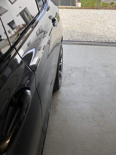

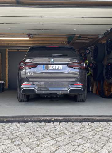

Seit heute die Sommerräder drauf. Hier mal die HA mit 20mm je Seite. Für mich perfekt. Der Dicke liegt nun auch endlich satt auf der Straße. Kein Vergleich zu den Winterrädern.
F469d725-fbde-4a05-a9d4-ee1732fe33bd
B6938151-bdd7-4472-ba3d-8024979fd6ea
2daf8616-3780-4d68-8d21-59502330f4f9
Steht gut da. Aber wohl wirklich mies zu fotografieren diese Radkästen 😁
Die Abdeckung (wegen Schmutz, Steinen etc.) ist bei den 20mm noch gegeben, oder?
