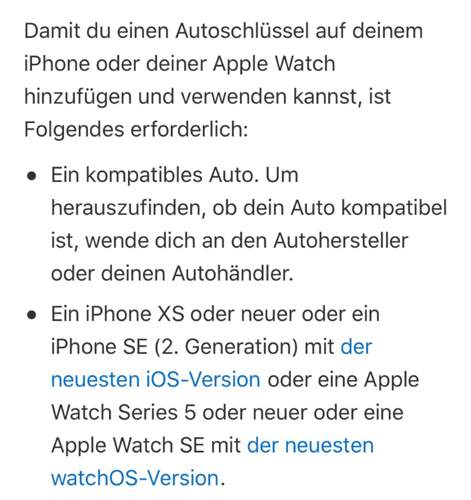

Falls sich manche auch noch wundern, warum es mit Ihrer Apple Watch nicht richtig funktioniert.
Apple hat erst ab Series 6 den UWB-Chip verbaut.
Mit meiner Watch Series 5 kann ich lediglich das Auto per Druck auf die Uhr öffnen. Es öffnet sich nicht automatisch bei Annäherung wie z.b. mit dem Handy, noch kann ich nur mit der Uhr fahren. (Wäre aber praktisch wenn es gehen würde, da ich aktuell nur mit Handy fahre)

Ich fahre ja den BMW iX50. Wahrscheinlich liegt es daran? Also ich hab die Karte im Wallet sowohl auf IPhone als auf der Apple Watch Series 5. Mit dem Handy geht ohne Probleme bei Annäherung, mit der Uhr gar nicht.
Für Digital Key bzw. Plus ist eine Apple Watch 5 oder neuer erforderlich. Passt also.
@Mika-iX3 schrieb am 23. Januar 2023 um 08:56:13 Uhr:
Ja das ist richtig, aber der iX benötigt UWB, und das ist erst ab Apple Watch Series 6 verbaut.
UWB
Ich denke, der iX ist auch abwärtskompatibel. Wer nur eine Apple Watch 5 hätte, kann das Fahrzeug auch via NFC aufsperren, indem man die Uhr an den Fahrer-Türgriff hält.
@Wasy schrieb am 23. Januar 2023 um 09:43:36 Uhr:
Bei mir geht es auf alle Fälle nicht. Hat noch jemand eine Apple Watch Series 5 oder niedriger und den BMW iX und kann das ganze bestätigen?
