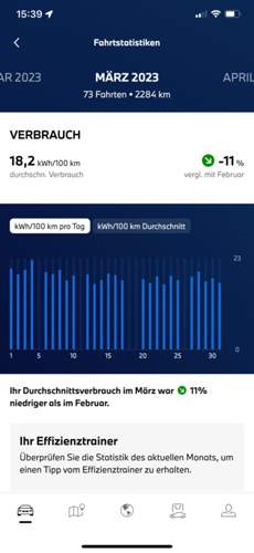

Auch meinerseits mal ein aktualisierter Verbrauch. 70% Überland, 20% Stadt, 10% BAB bei ca. 130 km/h.

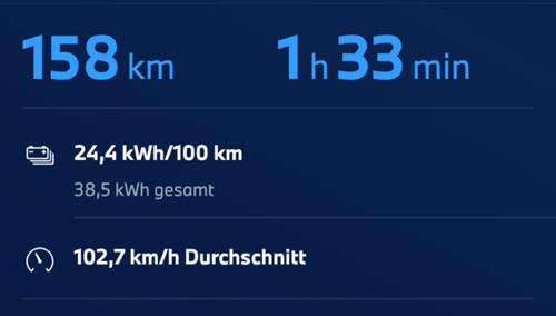

Ich hatte bei der ersten Fahrt - auch Abholung aus knapp 700 km Entfernung - bei einem 120er Schnitt (nicht 120 gefahren) rd. 24-25 kWh pro 100 km. Allerdings war noch nichts eingestellt und einfach drauflos gefahren. Passt, finde ich soweit. Ist eben damit nicht der Langstrecken König
Das war mit Tempomat 130kmh.

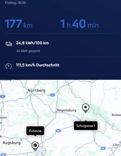

@rosswell schrieb am 12. April 2023 um 19:34:23 Uhr:
Kannst du was zur Topographie sagen? Bin vom Verbrauch überrascht.
Bin gerade am überlegen vom ix3 auf den iX1 zu wechseln und bin von dem hohen Verbrauch überrascht.
