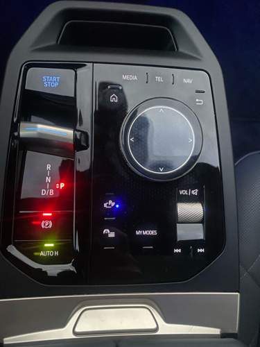

Guten Tag, habe meinen iX50 am Mittwoch bekommen, SW ist 11/2022.28… die APP hat genau 2h funktioniert, dann keine Verbindung mehr zum Fahrzeug, im Auto wird angezeigt kein Netz verfügbar, nach den Feiertagen muss er zum Freundlichen:-(
@Zaehn schrieb am 25. Dezember 2022 um 14:00:01 Uhr:
Probier doch mal die Head Unit neuzustarten. Dazu die Fahrbereitschaft herstellen und ca. 30 Sekunden den „Mute“-Knopf / Drehregler gedrückt halten, bis der Bildschirm schwarz wird.
Danke für den Tipp, werde ich morgens versuchen
Guten Morgen, ich habe gerade mit Start/Stopp das Fahrzeug eingeschaltet und dann den „Großen“ runden Drehregler gedrückt min. gefühlt 3min gehalten… nichts es passiert. Habe ich den falschen Knopf gedrückt? Danke&Gruss
.jpg
Ja, es ist der Lautstärkeregler als Drehrad.
Es hat funktioniert… :-) vielen Dank!!! Ich muss immer wieder feststellen das die Info‘s aus dem Forum viel wertvoller und informativer…. Habe die letzten Tage zig… mal mir den Freundlichen telefoniert… mit dem Ergebnis ich soll kommende Woche mit dem Fahrzeug an das Testgerät!!!
