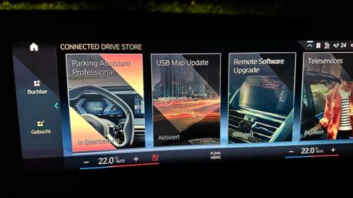

Ich musste heute Abend etwas warten um Junior aus dem Fussballtraining abzuholen. Da hab ich im Auto mal etwas im Store rumgeschaut und gesehen, dass man nun Parking Assistant Professional dazubuchen kann. 3 Monate sind kostenlos zum Testen. Ansonsten kann kann man monatlich bezahlen, jährlich etc. oder einmalig kaufen (ca. 550 CHF). Probiere es mal für 3 Monate.

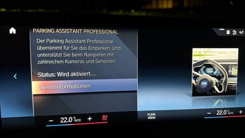

Hallo zusammen!
Vielleicht kann mir hier jemand helfen. Ich habe einen iX 50 produziert 10/2022 mit aktuellem Softwarestand 11/22. Im Store habe ich letzte Woche den Parking Assistant Professional gekauft, die Bestellung wurde per E-Mail und Rechnung bestätigt. In der Handy App habe ich jetzt den Punkt Ferngesteuertes Parken zur Verfügung (wird mit dem nächsten iOS Update frei geschaltet). Im Auto steht der Dienst allerdings noch immer auf "wird aktiviert". Die Kundenbetreuung gab den Tipp in den Systemeinstellungen Apps und Dienste aktualisieren, das hat leider nichts gebracht.
Hat hier vielleicht noch jemand eine Idee?
Lies einfach meine Posts. Ist derzeit ein bekanntes Problem und betrifft diverse Fahrzeuge und Modelle. Ich warte seit 14 Tagen auf meine Aktivierung, laut Hotline kann es bis Ende Januar dauern. Es ist auch kein fahrzeugspezifisches Problem, sondern betrifft die BMW-Datenbank mit den dort hinterlegten Daten, da keine Aktivierungscodes an die Fahrzeuge zur Freischaltung versendet werden.
Vielleicht wäre Dein Baujahr mal interessant, da meiner alle Voraussetzungen hat, aber mit 12/2021 wohl nicht in Frage dafür kommt.
Habe gerade noch mal Feedback von der Kundenbetreuung bekommen:
...wir haben den Aktivierungscode erneut an Ihren BMW IX50 gesendet, und die Aktivierung war erfolgreich. Sie können die Funktion Parking Assistant jetzt nutzen."
Nach Aktualisierung von Apps und Dienste hat es geklappt! Parking Assistant Professional wurde aktiviert!

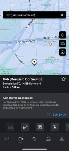

Seit heute kann ich keine Ziele mehr an meinen iX senden, weiß jemand woran das liegt und wie ich diese Meldung „kein aktives Abonnement“ verstehen kann? Mir welchem Abo kann ich die Ziele senden? Bei mir ist noch nichts was ich als Abo habe ausgelaufen! Vielen Dank
