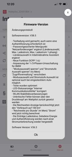

Der Wattpilot schaut ähnlich aus wie der GO-eCharger wird aber definitiv von Fronius produziert.
Fronius hat heuer extra ein Softwareupdate gemacht, damit bei BMW's die Phasenumschlatung funktioniert.
siehe Bild
Softwareupdate Wattpilot
