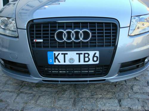

Hallo Gemeinde,
hat alles nichts gebracht,und deswegen habe ich die Schweizer Blende genommen.
Ergebnis:3-4h Arbeit mit einem Teil Namens Dremmel ein bischen Geduld und siehe
das Ergebnis.
Dsc04307
Dsc04308

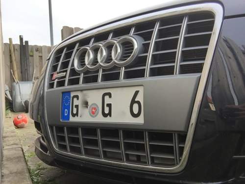

Das Problem mit der italienischen Kennzeichenblende hatte ich auch, ich habs dann so gelöst.... (siehe Foto im Anhang) 😉
Schaut gut aus,sauber gelöst.
