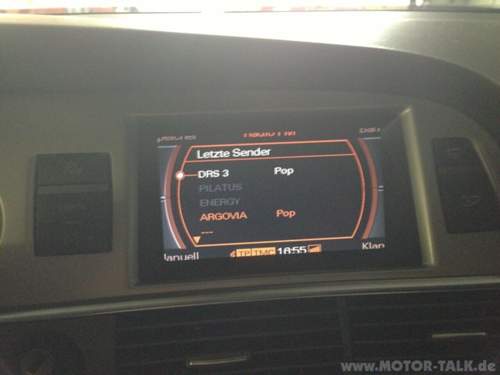

Hi, also meines erachtens ist doch auch der Ausschnitt für den MMI Bildschirm nicht 100%ig gleich groß.
Oder täusche ich mich da?
Grüße Silvio
Du täuscht dich nicht. Ausschnitt und Schalter haben sich geändert.
Darum sollte man halt auch auf die Teilenummern achten ob die Teile passen. ;)
Aha, na das dachte ich doch, habe nämlich bei meinem VFL auch die flex metallic Blende eingebaut, die ist zwar nicht wirklich viel heller vom Farbton aber alle Ausschnitte passen halt.

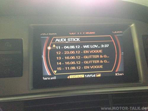

Hallo
Ich bin genau in das selbe Problem drin gelaufen!!! Habe mir auch die neue Tachoblende eingebaut und habe nun die gleich "hässliche" spalte mit den leerräume! Und ausserdem trotzdem das es für den Grossen Display ist, erscheint bei mir nicht das ganze Bild! Wie hast du es dort gelöst?

Hast du vielleicht die Blende für MMI Basic? Den normal müsste die Displaygröße genau gleich sein.
Gruß Jens
Hallo
Nein, es ist für das Grosse Display!
Hier der Link: http://www.ebay.de/itm/180975274029?...
Genau diesen hier hab ich montiert!

Kannstmal bitte ein Foto machem, wo man das abgeschnittene Bild sieht? Ist echt komisch.
Gruß Jens
Ja, werde heute noch ein Foto reinstellen!
Gruß Jens
Hier die Fotos von meinem "schönen" Display! :-(
