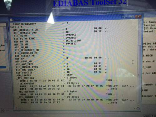

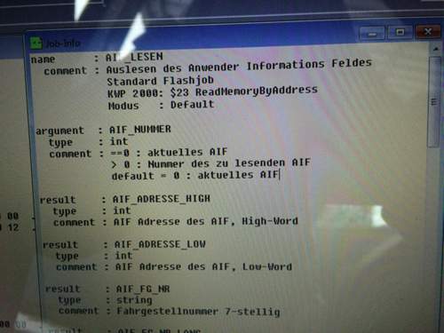

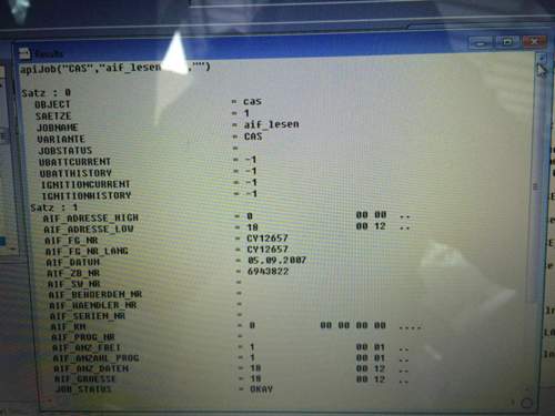

Heute bin ich nochmal zum Fzg. gefahren, und habe versucht, die AIF vom CAS auszulesen. Hat funktioniert, denke ich. Habe dazu paar Bilder. Hoffe, man erkennt etwas. 😁
Also kann ich das Steuergerät jetzt über Winkfp flashen?
@Eso91 schrieb am 17. Januar 2016 um 13:57:17 Uhr:
Hallo Freunde,
Gestern hat mir gpanter22 mein tool32 konfiguriert. Nochmal danke dafür.
Hi
Wenn dann schau das du ein Ladegerät dran hängst und ich kann mir das selber anschauen.
