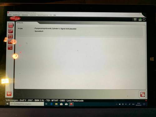

Hi
Habe gestern das Ruckeln mal so lange provoziert bis wenn ein Fehler kam.
Fehler nur beim Auslesen, kein Fehler in der Kombi-Anzeige.
Fehler mit Delphi ausgelesen (da ich VCDS nicht da hatte):
P1269 - Pumpenspritzventil, Zylinder 4
Sporadisch.
Also vermute ich jetzt auch das es der Kabelstrang ist, wollte noch fragen ob einer mir anhand der Fz-Daten sagen kannst welchen ich bestellen kann, habe auf Ebay einige gefunden bin mir aber nicht sicher welche passend sind.
Nimm nur den Originalen Kabelstrang kein Nachbau
