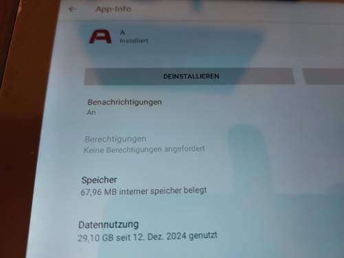

Hi, war das bei dir auch so, wenn dein Gerät kam? Irgendeine E-Mail Adresse hier und viele Daten sind auch schon vom 2024 im Gerät.
Nein, meine beiden waren "jungfräulich".
Das erste hatte ich am 19.03. erhalten, wegen des fehlenden VCI aber erst garnicht registriert und zurückgesendet.
Das zweite kam wenige Tage später.
Beide waren neu und keine vorherige Registrierung vorhanden.
Bei meinem D1 Lite steht in der App-Info auch, dass die Datennutzung am 12. Dez. 2024 begann.
Waren aber definitiv noch nicht bei Autel registriert.

Er hat aber ja nicht mehr die vollen 2 Jahre und eine fremde Email ist hinterlegt.
@ULFX schrieb am 8. Mai 2025 um 12:13:16 Uhr:
Ja, das habe ich verstanden. Wollte nur aufzeigen, wie es bei mir aussah als ich es erhalten habe.

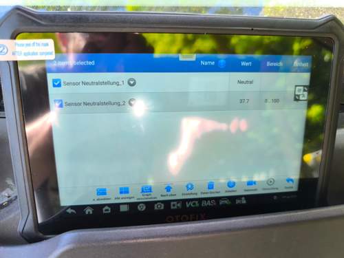

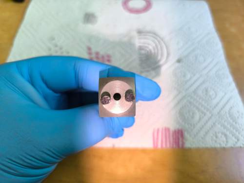

Auf dem ersten Bild ist zu sehen, wie die zwei Neodym Magneten angeklebt sein müssen. Der Wert soll dann zwischen ca 35 und 60 liegen, wenn es "Neutral" Gang ist. Erster Gang soll dann 5.1 sein.
Alles geklappt, wenn auch nicht sofort. Hab ganzen Tag ausprobiert.

Bedenke aber dass das Öl den Kleber lösen kann und die Magnete dann in das Getriebe fallen.
Ne die fallen nicht, weil die ziemlich stark am Metall magnetisch kleben. Außerdem ist Loctite 638 dafür ausgelegt
Ah ja na klar, die Magnetkraft hatte ich fast vergessen...
