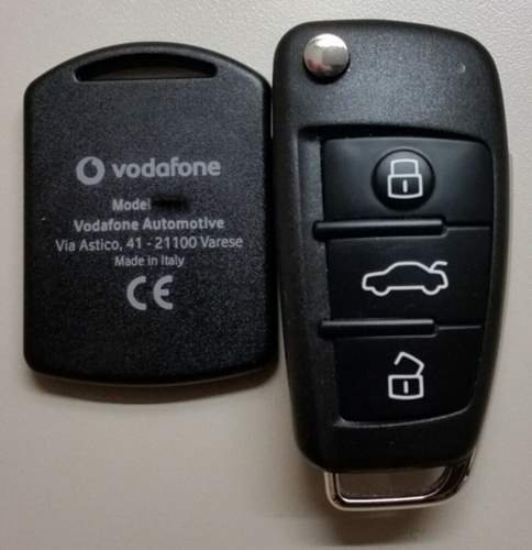

So, vor 5 Tagen wurde in unseren Q3 die "Cobra 46 Exclusive" eingebaut, inkl. Radar-Innenraumüberwachung, Lagesensor, Wegfahrsperre und batterieunabhängiger Sirene. Das Ganze wird über die sogenannte Drivercard scharfgeschaltet und entschärft.
Selbst wenn jetzt jemand das keyless-Signal des Audi-Komfortschlüssels verlängert, kann er das Fahrzeug nicht wegfahren, weil ohne Drivercard nix geht (das Signal der Drivercard ist wechselcodiert und kann nicht verlängert werden).
Öffnen und Schließen des Wagens funktioniert wie gehabt über den Komfortschlüssel in allen bekannten Varianten.
  • Mit jedem Ver- und Entriegeln des Fahrzeugs wird auch die Alarmanlage ge- bzw entschärft und die Wegfahrsperre aktiviert.
  • Selbst wenn man vergisst, das Fahrzeug abzuschließen und sich entfernt, wird die Alarmanlage scharfgeschaltet und die Wegfahrsperre aktiviert.
  • Sollte das Fahrzeug geöffnet oder eine Scheibe eingeschlagen werden, ohne dass die Drivercard in der Nähe ist, wird Alarm ausgelöst (es sei denn es wurde rechtzeitig (innerhalb von 15 Sekunden) manuell der Securitycode eingegeben).
  • Wird das Fahrzeug aufgebockt, angehoben oder abgeschleppt, wird Alarm ausgelöst.
  • Sollte die Steuereinheit der Alarmanlage gefunden und entfernt werden, wird Alarm ausgelöst und die Wegfahrsperre bleibt aktiviert.
  • Wird die Batterie abgeklemmt, wird Alarm ausgelöst und die Wegfahrsperre bleibt aktiviert.
  • Ohne Drivercard bzw ohne Securitycode kann die Wegfahrsperre nicht deaktiviert werden.
Man kann es (wie hier schon mehrfach zu lesen war) durchaus und berechtigterweise unsinnig finden, Geld für eine zusätzliche Absicherung auszugeben - mir war/ist es das aber wert, denn ich kann die Vorteile des Komfortschlüssels zu nutzen, ohne Angst zu haben, dass das System gehackt wird. (Und Audi selbst sieht offensichtlich keinen Handlungsbedarf, an dieser seit langem bekannten Schwachstellen nachzubessern - warum auch, es gibt ja Unverbesserliche wie mich, die die Marke trotzdem kaufen 😁 )
Natürlich ist mir bewusst, dass auch diese Alarmanlage einen Diebstahl nicht 100%ig verhindern kann - aber sie beruhigt 🙂
Vodafone Cobra-Executive Drivercard
