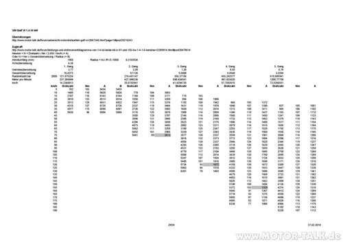

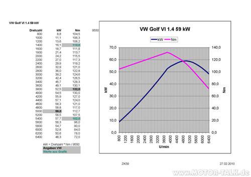

Original geschrieben von jauva
... Der fünfte Gang kommt erst ab 160-170. ;)
So schlecht war die Info gar nicht.
Radzugkraftdiagramm (und zugrunde liegende Tabelle)
-> optimale Schaltpunkte für maximale Beschleunigung:
Schaltpunkt 3. -> 4. Gang bei ~ 120 km/h = 5.700 U/min
Schaltpunkt 4. -> 5. Gang bei ~ 157 km/h = 5.400 U/min
Vmax 172 km/h:
4. Gang bei 5.961 U/min
5. Gang bei 4.743 U/min
Ausgangsbasis Angaben VW, Leistungsdiagramm (Welches nachgebaut wurde. Irgend woher müssen die Daten ja kommen), Übersetzung und z.B. Berechnung der Zugkraft.
VG myinfo
PS: Die Werte bitte nicht auf die Goldwaage legen, sie entsprechen dem "Originalleistungsdiagramm".
G6 59kW Leistungsdiagramm
G6 59kW Radzugkrafttabelle
