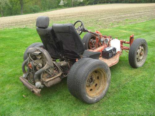

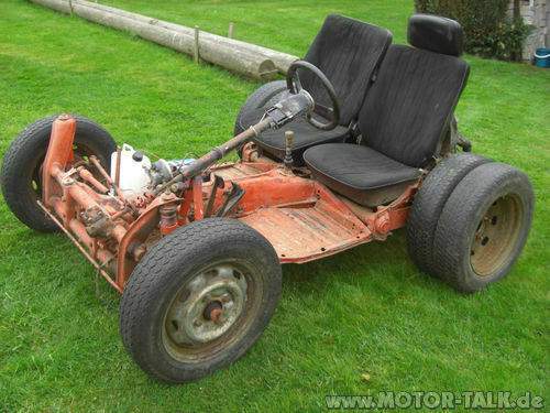

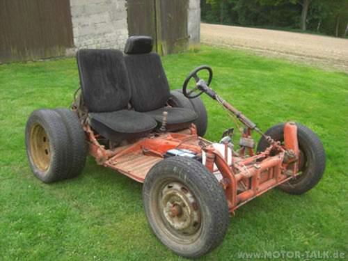

ich hab hier ne gekürzte fahrbare käferbodengruppe ohne häuschen bei der ich die bremswirkung an der va reduzieren möchte (schiebt sonst beim bremsen in ner kurve zu stark raus)
meine idee wäre die rbz von vorn nach hinten zu tauschen.....würde das den gewünschten effekt bringen? was meint ihr? bin für jede idee dankbar! auch bastelleien sind hier kein problem, da ich ja eh keinen tüv brauche....

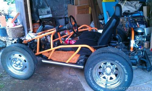

bin fertig mit dem "gerät" und dad hat prima hingehaun mit dem tauschen der rbz von vorn nach hinten.....bremst super!!!!

und hier noch ein paar vorher - nachher bilder 😉

Sieht ja garnicht schlecht aus! Klasse Feldrenner! 🙂
Aber trotzdem noch ein Hinweis.
Wir haben solchen herrlichen Blödsinn schon vor 30 Jahren gemacht. Bitte mach einen gepolsterten Überrollbügel ran. Er wird dir zwar optisch nicht ganz so toll gefallen, aber er ist notwendig, bitte glaub mir das... Erfahrung macht klug. Und wirklich gute 4-Punkt Gurte. Polstere die Rohre rundum... war eine schmerzhafte Erfahrung.
Zweitens: prüfe regelmäßig diese hinteren Räder und die Bremstrommeln. Sie werden massiv überlastet und neigen dazu, einfach mal so entlang der Radbolzen abzureissen... wir haben mehrfach Räder mitsamt dem Trommelrest verloren. Und wir sind gnadenlos mit gemachten Motoren über die Felder geheizt 🙂

ich wollte eigentlich nicht übers feld bügeln damit...gedacht is das teil für 1/4 meinen events....NEIN nicht fürs rennen nur fürn campingplatz zum rumfahren....da sind haufenweise angetrunkene leute, da kann man eh nicht vollgas rumdüsen....klar wäre es besser alles abzupolstern usw. aber erst mal abwarten....vielleicht muss ich ja erst fühlen bevor ich höre 😉
jetzt am wochenende ist der 1. einsatz ich werds langsam angehen lassen....hab da auchn bissl schlechtes gewissen...der motor ist bjh. 72 eigentlich zu schade für so'n projekt...
