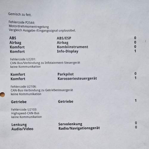

Ist es Lambdasonde ?
was denkt ihr?
Der Fehlerspeicher wurde ausgelesen. Kann es tatsächlich nur die Lambdasonde sein?

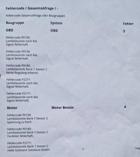

Nach der Fehlerauslesung ist doch eindeutig die Lambdasonde hinter dem Kat.
Gute Auslesegeräte können auch die Meßwerte der Lambdasonden anzeigen. Damit kann man auch fehlerhafte Sensoren erkennen.
Auch wenn der Thread schon wieder älter ist.

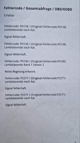

Weswegen schließen immer alle bei diesen ausgelesenen Fehlern das die Lambasonde (welche auch immer) defekt ist?
Da steht in der Beschreibung "Signal fehlt" und "keine Regelung erkannt"!
Bleibe immer noch dabei das es sinnvoller ist erst die Leitungen auf Spannungsführung und Widerstand zu kontrollieren.
Könnte wetten das über 80% derjenigen denen diese Fehler mitgeteilt werden als ersten Schritt die Lambdasonde zu tauschen um danach noch immer das selbe Fehlerbild zu haben.
