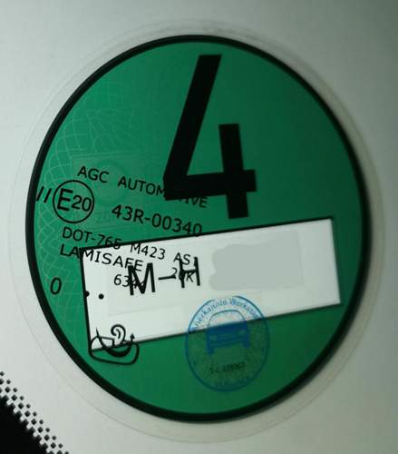

Ich hatte vor kurzem einen Steinschlagschaden bei dem die WSS gewechselt werden musste. Mein Dicker hat von Werk aus eine Solar Reflect Windschutzscheibe.
Jetzt wurde die Scheibe von einer freien Werkstatt (ein Boschdienst) gewechselt. Nach dem Wechsel funktionierten bei starkem Regen Amaturenbeleuchtungs- Dimmung bei Dunkelheit nicht mehr (Amaturenbeleuchtung und Display immer auf Tag eingestellt) und der Regensensor war vollkommen ohne Funktion.
Das habe ich dann bemängelt und Auto war für einen Tag in der Werkstatt. Man konnte auch von aussen gut sehen, dass das Gelkissen nicht richtig gesessen hat. Man konnte gut meherere Luftblasen sehen. Als ich den Wagen dann einen Tag später abholen wollte, sagte mir der Werkstattleiter, mein Regensensor sei kaputt. Der muss jetzt getauscht werrdern. Das ganze soll morgen, am Montag passieren.
Als ich vorhin in unsere Tiefgarage gefahren bin, ist mir aufgefallen, dass die Funkfernbedienung des Garagentors seeeehr früh reagiert hat. Aufgrund der Solar Reflect- Windschutzscheibe (die der Vorgänger vom Dicken nicht hatte) reagierte das Garagentor immer erst sehr spät auf das Funksignal der Fernbedienung.
Also habe ich mal ein Foto von den Scheibendaten gemacht. Bei meiner Recherche im Netz bin ich nicht ganz schlau geworden.
Kann jemand von Euch hier erkennen ob es sich bei der Scheibe um eine Solar Reflect Scheibe handelt?
(Und sorry für das blöde BIld, aber die Werkstatt war so toll die grüne Plakette genau auf die Daten der Scheibe zu pappen)
Vielen Dank für die Hilfe :-)

Danke für den Tip, aber das hatte ich schon versucht. Nur bin ich dort sofort "abgewürgt" worden. Man könne mir nicht helfen. Support (egal welcher Art) gibt es nur für Firmen, die die Scheiben einsetzen. Ich soll mich an einen Auotglaser wenden.
Und dann dachte ich mir, das vllt. jemand hier im Forum eine Antwort hat.

Das // sagt, das es sich nicht um eine beschichtete Scheibe handelt.

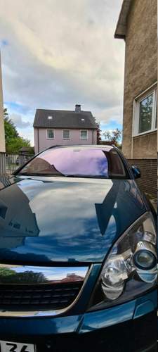

Bild ist zwar vom Vectra C, die Solar Reflect Scheibe vom Insignia sieht aber genau so aus. Hat einen gut sichtbaren Blaustich.
Andre

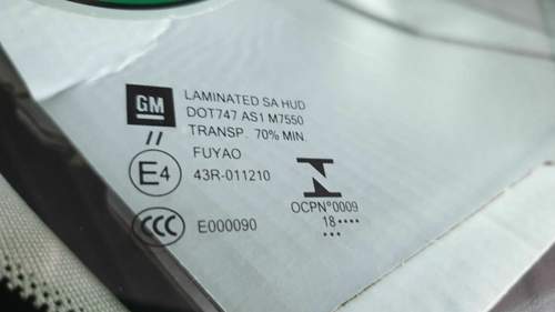

Es kann ja jemand einfach Mal seine Windschutzscheibe fotografieren und was dort drauf steht.
Meine Scheibe wurde auch getauscht aber im Insignia A ist von den Werten wie bei dir. Also das II. Hersteller und Land sind andere.
@virFortis schrieb am 17. Mai 2021 um 19:42:06 Uhr:
