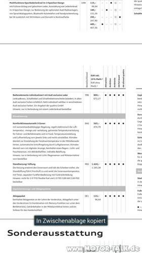

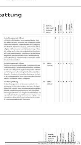

Ich habe mal aus Spaß in den Audi A8 und A4 Katalog geschaut , die haben wohl auch keine vollwertige Standheizung nach der Definition von Manetto, da steht nämlich nahezu das gleiche wie beim Golf 7: Innenraum wird erwärmt und Scheiben vom Eis befreit aber auch nichts von Motorvorwärmung . Holla da hat Manetto ja was aufgedeckt !
P.S.: Beim A6 und VW Phaeton steht es auch so und bei anderen Herstellern ähnlich , keiner bewirbt da die Motorvorwärmung extra !
