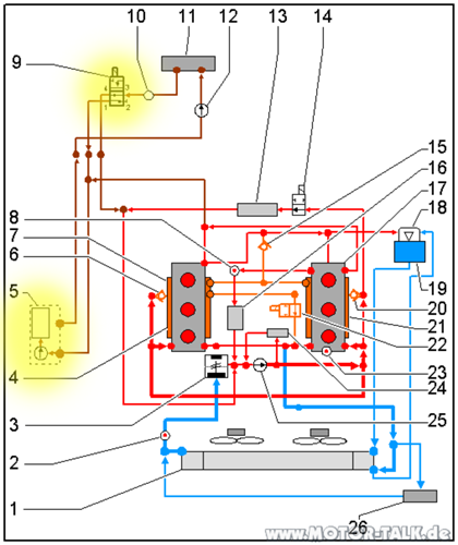

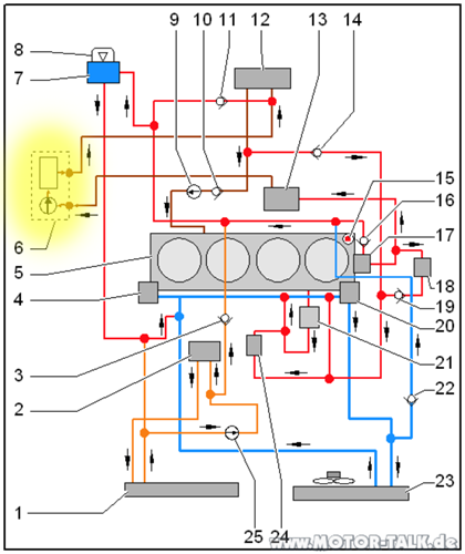

Im Anhang findet ihr zwei Kühlmittelanschlusspläne - einmal für einen 2.0 TDI wie er im Golf 7 verbaut wird und einmal für einen 3.0 TDI, wie er bei größeren Fahrzeugen zum Einsatz kommt. Ich hoffe, dass damit nun auch die letzten Zweifler davon überzeugt sind, dass es im Golf 7 (bei den TSI sieht es nicht anders aus) kein Absperrventil gibt wie es in der Darstellung für den 3.0 TDI eindeutig zu erkennen ist. Ich habe die Standheizung und das Absperrventil gelb hervorgehoben.
vg, Johannes
Kuehlmittel-2-0-tdi-golf-7
Kuehlmittel-3-0-tdi

Was soll denn in der Legende stehen? Beim Golf ist 6 die Standheizung, 12 ist der Heizungswärmetauscher und der Rest ist nicht relevant (1 - Kühler für Ladeluftkühler, 2 - Ladeluftkühler, 3 - Rückschlagventil, 4 - Kühlwasserpumpe, 5 - Zylinderkopf/-block, 6 - Standheizung, 7 - Kühlwasserausgleichsbehälter, 8 - Deckel vom Ausgleichsbehälter, 9 - Pumpe für Heizungsunterstützung (abhängig vom Baustand), 10 & 11 - Rückschlagventil, 12 - Heizungswärmetauscher, 13 - AGR-Kühler, 14 - Rückschlagventil, 15 - Kühlwassertemperatursensor, 16 - Rückschlagventil, 17 - Kühlwasserstutzen, 18 - Getriebeölkühler (nicht bei allen Getrieben vorhanden), 19 - Rückschlagventil, 20 - Kühlmittelregler, 21 - Motorölkühler, 22 - Rückschlagventil, 23 - Kühler, 24 - Drosselklappensteuereinheit, 25 - Pumpe für Ladeluftkühlkreislauf).

@"MrXY",
da hast Du mich jetzt aber wirklich erwischt, mir hat es ob Deiner Ausführungen beinahe die Sprache verschlagen.
Entweder kannst Du keine Pläne lesen, oder Du hast so eine Chuzpe, dass man an Allem und Jedem zweifeln mag.
Im Kreislauf der Golf-SH ist die Pumpe mit der Nr. 9 der entscheidende Unterschied zum Kreislauf des Audi-SH.
In dem Plan für den Audi 3.0 TDI und dessen SH existiert diese Art von Pumpe nicht, genau diese Pumpe entspricht dem Regelventil!
Diese Pumpe läuft nach dem Motorstart an, um das erwärmte Wasser aus dem kleinen Kreislauf in den Motor zu pumpen.
Das ist keine Pumpe für die Heizung, denn sie ist ja in Richtung Motorblock gerichtet und nicht zum Wärmetauscher, die des Audi (bei dessen Plan mit der Nr.12 versehen) ist da schon eher eine Heizungspumpe, da sie zum Innenraumwärmetauscher hin ausgerichtet ist und nicht im Rücklauf verbaut ist!
Zudem kommt an der Pumpe so kein Warmwasser an, da das gebläse dem Warmwasser der SH die Wärem entzieht für die Innenraumheizung, was es ja auch soll!
Zwar bezeichnest Du sehr süffisant diesen Teil als "nicht relevant", jedoch handelt es sich bei diesem Teil des Plans um den einzig relevanten und damit entscheidenden Teil, diese Beeinflussung des Betrachters hat also nicht funktioniert.;)
Da die SH für den Golf weniger leistungsfähig ist, war es nur nötig eine Pumpe hinter den Innenraumwärmetauscher zu schalten, die anläuft, wenn der Motor gestartet wurde, um dann als Zusatzheizer mit Pumpe fungieren zu können.
Da erübrigt sich das Regelventil, da allenfalls in Form von Leckage und Thermosyphonprinzip wenig Warmwasser in den Motor eintreten kann und somit der gesamte SH-Kreislauf dem Innenraum zur Verfügung steht.
Diese Pumpe kann nur diese Funktion haben, da sie als Heizungsverstärkungspumpe am falschen Ort und in die falsche Richtung ausgerichtet wäre, zudem ist sie Bestandteil des SH-Kreislaufes und nicht des normalen Warmwasserkreislaufes, der ja zudem ausreichend durch die Wasserpumpe beaufschlagt wird.
Sie ist elektrisch betrieben und wird ebenso angesteuert.
Diese elektrische Ansteuerung ist in dem unvollständigen Plan ebenso nicht verzeichnet, wie die elektr. Ansteuerung des Reglers bei der Audi-SH.
Hier geht es auch nicht um die Art der Regelung, sondern nur darum, dass der Motor von der SH nicht im Stand vorgeheizt wird.
Das Regelprinzip für den Golf ist einfacher und damit billiger, lässt sich aber wohl nur bei kleineren Anlagen so durchführen.
Damit ist tatsächlich der erdrückende Beweis erbracht, dass einerseits eine Legende sehr hilfreich sein kann, andererseits, dass der Motor im Stand nicht vorgewärmt wird, denn die Pumpe würde im Umkehrschluss ja dem Inneraum die gewünschte Wärme der durch die SH erzeugten Wärme entziehen.
Da die Pumpe beim Audi fehlt, ist zusätzlich die Funktion der Pumpe als Ersatz für den Regler erbracht.
Da musst Du den Plan nochmals studieren, da ist Dir offenbar sehr viel entgangen.
Aber trotzdem ist das hilfreich gewesen, da nun technisch das Problem erledigt ist und ich warte jetzt lediglich noch auf die Ausführungen von VW, obwohl die sich eigentlich auch schon ausreichend geäußert haben, aber das wollte ich nochmals vertieft und positiv dargestellt wissen.
Ob in Deinen Augen nun die Mitarbeiter, die diese Angaben gemacht haben, ausreichend qualifiziert sind, das kann ich nicht beurteilen, Du jedoch ebenso nicht, also müssen wir davon ausgehen, dass VW weiß, was sie da ganz offiziell schreiben, nämlich von einer Innenraumheizung mit Zusatheizfunktion (nach dem Motorstart).
Im Zweifelsfall habe ich mehr Vertrauen in die Pläne und die Aussagen des Herstellers, die sich ja hier ausgezeichnet ergänzen, als zu den nicht verifizierbaren Behauptungen von 3-4 Usern hier.:rolleyes:
Grundsätzlich habe ich an den von Dir hier eingestellten Plänen aber Zweifel, sieht irgendwie selbsgedrechselt aus, denn beim Golf sitzt der Ausgleichsbehälter für den Kühlwasserkreislauf im kalten Teil des Kühlwasserkreislaufs, was nicht den geringsten Sinn ergibt, derjenige im Audi sitzt da eher richtig im heißen Teil.
Solche Pläne macht man mit Paint.net, die kommen aber sicher nicht von VW und dann auch noch der "Fehler" mit den Pumpen, das kommt mir mehr als merkwürdig vor, aber Du kannst ja sicher den Beweis antreten, dass Du das nicht selbst mit Paint.net "gezimmert" hast, sondern dass das offizielle Pläne von Volkswagen aus deren Konstruktionscomputern sind - oder!?!

Vorneweg: es ist in der Tat nur der Kühlmittelkreislauf dargestellt, keine Ansteuerung. Bei komplexen technischen Systemen ist immer eine gewisse Abstraktion nötig, um Sachverhalte darstellen zu können, auch wenn das etwas verwirrend sein mag. Für die Steuerung gibt es wieder eigene Pläne, aber um die brauchen wir uns hier nicht kümmern. Falls du meinst ich hätte nichts besseres zu tun als mir in meiner Freizeit Pläne für den Kühlmittelkreislauf von modernen Motoren auszudenken sei dir dieser Gedanke gestattet. Du brauchst aber nur mal den Plan in die Hand nehmen und dich vor den geöffneten Motorraum eines Golf 7 stellen und du wirst feststellen, dass da eine gewisse Ähnlichkeit vorhanden ist ;)
Du hängst dich jetzt an einer Pumpe auf, die überhaupt nichts mit der Standheizung zu tun hat. Sie kann an der Stelle gar nicht verhindern, dass das Wasser durch den Motor gepumpt wird (von der Umwälzpumpe, die direkt an der Standheizung sitzt), weil es keinen anderen Rückweg zum Heizgerät gibt (wenn sie es verhindern könnte, in dem ein Ventil eingebaut wäre würde die Heizung nach kurzer Zeit wegen Überhitzung abschalten, da keine Zirkulation des Wassers stattfinden kann).
Kleiner Exkurs für die, die sich jetzt die Frage stellen "für was zum Teufel braucht man eine Heizungsunterstützungspumpe?": sie hat etwas mit dem Thermomanagement des Motors zu tun - die Kühlmittelpumpe des Motors ist schaltbar ausgeführt. Das Flügelrad wird zwar permanent vom Zahnriemen angetrieben, aber es kann eine Art Blende über das Flügelrad geschoben werden, was die Zirkulation des Kühlwassers verhindert. Das Kühlwasser im Motor steht damit und kann so schnell erwärmt werden. Das ist zwar gut für den Motor, aber schlecht für den Fahrer, da durch mangelnde Zirkulation kein Warmwasser in den Heizungswärmetauscher kommt.
Die Heizungsunterstützungspumpe fördert bei Anforderung von Heizleistung durch den Fahrer Wasser zwischen Motorblock und Heizungswärmetauscher - VW nennt das einen Microkreislauf, weil eben nur Heizungswärmetauscher, AGR-Kühler und der Motor beteiligt sind.
Wer Angst um den Motor hat: bei Überschreitung einer bestimmten Last wird auch bei kaltem Motor die Hauptkühlmittelpumpe zugeschaltet und dann auch wieder abgeschaltet, falls die Last wieder gering ist und der Motor noch hinreichend kalt ist.
