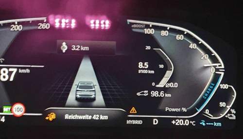

Es wurde ja schon viel geschrieben und je nach Fahrprofil ist der 45e mehr oder weniger passend. Ich habe meinen seit Anfang 12/2019, wohne in der Ebene, fahre wenig Autobahn, 3/4 Freiland, 1/4 Stadt, kann sowohl zu Hause als auch Firma laden und hatte bis jetzt keine 45e-typische Probleme. Ja, er kühlt auch perfekt in allen Lebenslagen.
E-km: 3/4
Benzin-km: 1/4
Gestern abends hätte ich fast 100km rein elektrisch geschafft. Da waren aber auch die Bedingungen gut. Kein Stau, wenige Abschnitte >100km/h, flüssiger Verkehr.
Wie immer im Leben, schadet es nicht, sich vor dem Kauf Gedanken zu machen.
Das Foto habe ich, unmittelbar nachdem der Benziner übernommen hat, gemacht.
